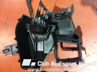

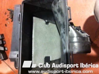

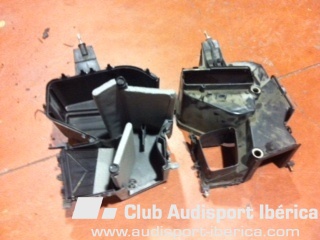

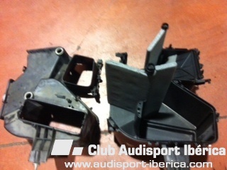

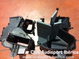

anluco Publicado 12 de Julio del 2012 Denunciar Publicado 12 de Julio del 2012 Bueno, voy a aportar mi granito de arena al post con mi primer aporte. Como he desmontado el salpicadero y el bloque de climatización (evaporador del clima y radiador de la calefacción) he descubierto de donde vienen las virutas de esponja o foam de color gris que sueltan las salidas del clima. Este es el estado de las esponjas que describo, en las trampillas que reparten el clima Asi que lo primero, limpieza concienzuda de las trampillas hasta dejar ni rastro. Aconsejo limpieza con alcohol de limpieza que es el que usé yo. Lo siguiente, viendo un foro de audis clasicos, un compañero aportó que se podían reparar trampillas con cinta de tipo "Armflex" o "Armaflex" como me dijo un amigo. Me dijeron que el precio estab sobre 15-20 euros, pero yo encontré una solución mas económica, como podeis ver en las fotos. El adhesivo que lleva es muy bueno tanto para las trampillas plásticas como las metálicas. Repasar todas las trampillas que quedan tal que así... Y lo que queda es el remontaje de todo ... y que quede bien sin perdidas. Ya os contare Espero sirva de ayuda Responder
