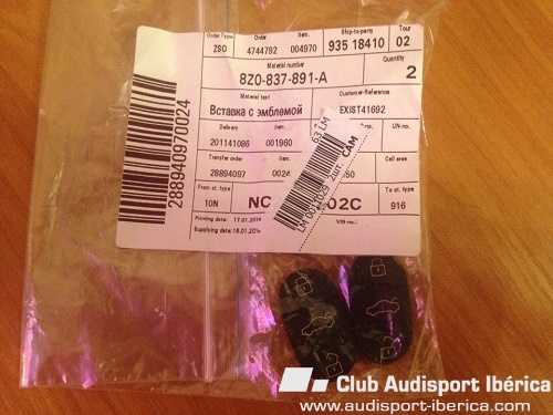

ANGEL FERNANDEZ Publicado 14 de Julio del 2012 Denunciar Publicado 14 de Julio del 2012 Hola esta mañana cambie los botones del mando de mi coche es un restiling del 2001 esto lo digo para los que no lo sepan que posiblemente lo sepa mas de algun maquina que hay por este foro. Siento de no poder haber subido fotos pero voy a intentar explicar lo mejor posible con llave de tres botones (la del ciere,apertura del coche completa y la de maletero)que estaban muy estropeados y como en audi no tienen despice solamente de los botones de nuestro modelo te venden todo el telemando entero (carisimo)investigue y resulta que el audi TT si venden la goma de los botoncitos suelta (TOTALMENTE IGUAL QUE LA NUESTRA )por el precio de 5 euros la referencia es la sisuiente:118Z0837891A ,lo que pasa que a la hora de pedirla en el concesionario te diran en algunos que bienen en bolsas de 10 ypero depende del concesionario yo las consegui en un concesionario y solo me vendieron 2 que yo necesitaba para el que le interese le quedan mas es el concesionario oficial Audi de Ubeda (Jaen),(LA INSTALACION ES IMPORTANTE DECIR QUE NO ES NECESARIO DESMONTAR NI ABRIR EL MANDO PARA SU INSTACION SOLAMENTE CON UN DESTORNILLADOR PLANO FINO SE LEVANTAN LOS BOTONES VIEJOS HACIENDO UN POCO DE PALANCA Y SALEN LOS VIEJOS BOTONES Y SE METEN LOS NUEVOS A PRESION).Espero que os sirva es totalmente recomendable y es muy economico. Responder

ANGEL FERNANDEZ Publicado 26 de Octubre del 2016 Autor Denunciar Publicado 26 de Octubre del 2016 Hola aquí os mando una foto de los botones en el primer post puse la referencia pero le sobran los dos primeros ceros espero que os sirva. Un saludo. Responder
