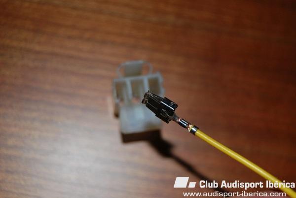

I look for the reference of the connector which should be use to connect a cable to the fuse box.

Buenos días DaveZz, la referencia de los cables con el terminal que van al porta fusibles es la 000 979 227 E:
Viene el cable que es de color amarillo con el terminal hembra conexionado en cada extremo del mismo listo para montar.
