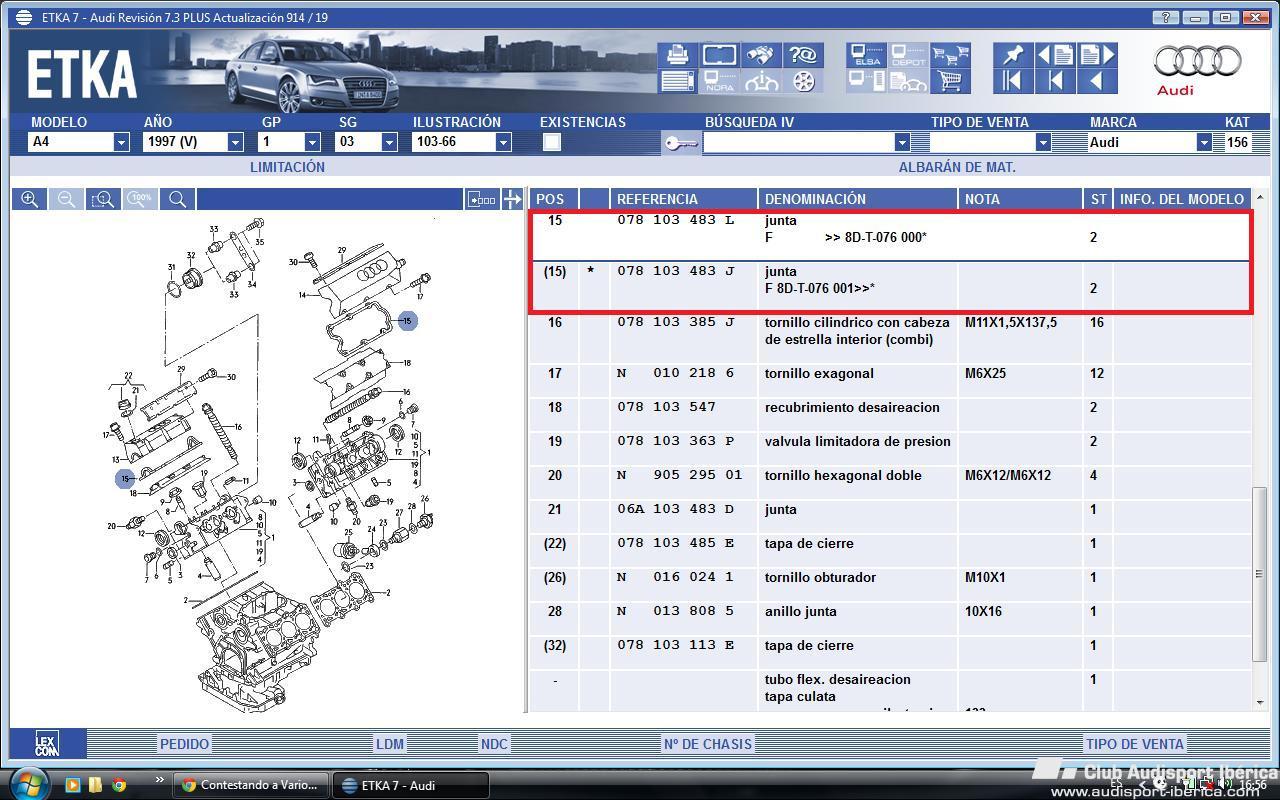

duke80 Publicado 25 de Julio del 2012 Denunciar Publicado 25 de Julio del 2012 Ya he comprado filtros y bujias, y antes de cambiar las bujias mirare la compresion del motor por si acaso, aceite por algun lado tendra que tirar no me creo que beba tanto, y aceite echare 5-50W, el kit ese de juntas vale para mi coche? no es 30v pero es el v6 12v son las mismas juntas o cambian en algo? Acabo de echarle un vista al ETKA y es normal que no encuentres la junta de círculos... El 12 válvulas no la lleva... Edito: Si cambias el tamaño de llanta a mas grande del que viene de serie no hay que regular nada de la traccion no? quiero decir que si de serie viene con 15 y luego le pongo llantas de 16 no hay que tocar nada mas no? a ver si va a ser que hay que regular el sensor o algo que no tengo ni idea de esto Por eso no te preocupes, es indiferente. Yo llevo de serie 205/55 R16. Responder
