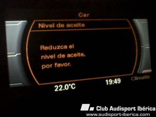

javiser Publicado 19 de Julio del 2012 Denunciar Publicado 19 de Julio del 2012 Hola amigos! me gustaria saber si alguno de vosotros le ha salido el mensaje "por favor reduzca el nivel de aceite, gracias" en el MMi cuando vas a mirar el nivel, me ha aparecido bastante despues de hacer la segunda revision y no se por que sale este mensaje, si sabeis algo del tema os lo agradeciria, UN SALUDO! Responder

javiser Publicado 20 de Julio del 2012 Autor Denunciar Publicado 20 de Julio del 2012 Gracias por vuestros consejos! esta mañana he ido al taller y ¡que casualidad! el nivel estaba OK me lo han mirado con una varilla y esta tambien bien, al maximo pero bien. No se para que narices ponen la visualizacion del nivel de aceite con el MMi, con lo simple que es la varilla de toda la vida, como nos complicamos la raza humana la vida... Gracias de nuevo! Responder

Super-Raton Publicado 22 de Julio del 2012 Denunciar Publicado 22 de Julio del 2012 Mensaje que me sale a menudo... Creo que yo no lo mido en el momento correcto... Confirmado en el conce que el nivel esta casi en el máximo... Saludos! Responder
