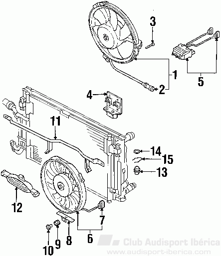

Jesus Perez Publicado 20 de Julio del 2012 Denunciar Publicado 20 de Julio del 2012 Hola a Todos, Hace unos meses compre un audi a6 2002 con motor 2.7 bi turbo, inspeccionando el carro me di cuenta que este tipo de carro tiene 3 ventiladores o abanicos. Uno de ellos es para el enfriamiento del motor, el otro es para el aire acondicionado , El motivo de este tema es para saber si alguien me puede decir cual es el funcioamiento del tercer abanico ya que la inclinacion de las aspas es diferente a los otros dos abanicos. Adjunto foto de ventilador adicional es el numero 6 Nota : La foto muestra los dos ventiladore que se usan para el aire acondicinado el ventilador para el enfriamiento del motor va a lado derecho del ventilador con el numero 3 Mi duda es porque en estos momentos el ventilador del aire acondicondo con el numero 3 no esta funcionado y cuando enciendo el aire acondicionado unicamente prende el otro ventilador con el numero 6 y el carro se esta sobre calentado.. Saludos y gracias por su ayuda Responder

Jesus Perez Publicado 21 de Julio del 2012 Autor Denunciar Publicado 21 de Julio del 2012 con tu experiencia en estos autos , podrias decir que si enciendo el aire acondicionado y unicamente esta encendiendo el viscoso correctamente y electroventilador de apoyo al ventilador viscoso correctamente seria una de las causas del sobrecalentamiento ?? soy de Laredo en Mexico una cuidad donde la temperatura promedio del medio ambiente es de 40 grados C.. ya que estuve revisando y le costo del ventilador del aire acondicionado que no esta funcionando tiene un costo 250 usd. saludos Responder
elgrajo Publicado 21 de Julio del 2012 Denunciar Publicado 21 de Julio del 2012 con tu experiencia en estos autos , podrias decir que si enciendo el aire acondicionado y unicamente esta encendiendo el viscoso correctamente y electroventilador de apoyo al ventilador viscoso correctamente seria una de las causas del sobrecalentamiento ?? soy de Laredo en Mexico una cuidad donde la temperatura promedio del medio ambiente es de 40 grados C.. ya que estuve revisando y le costo del ventilador del aire acondicionado que no esta funcionando tiene un costo 250 usd. saludos Ambos ventiladores se encienden siempre a la vez, ya sea con el clima o cuando se alcanza la temperatura de activación. Unicamente con el ventilador de apoyo al viscoso se calienta y mucho, sobre todo en atascos y ciudad y mas con las temperaturas tan altas que tenéis. Comprueba si el ventilador del AC (lado acompañante) esta quemado metiendole 12V directos de bateria, el conector esta al lado del bote de aceite hidraulico de direccion. También puedes comprobar si funciona bien puenteando los termocontactos que hacen que se accionen ambas velocidades (en el post que te envie está todo explicado), si aun asi sigue fallando lo mas probable es que este estropeada la centralita que gobierna la ventilación. Aquí tienes los esquemas eléctricos de un S4 por si necesitas mirar algún cableado o los pines de algún sensor, supongo que no diferirá mucho de tu A6. Un saludo. Responder
