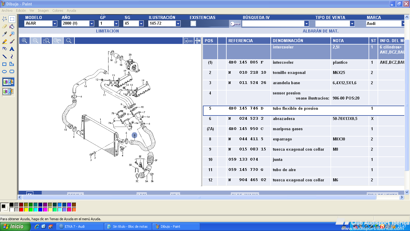

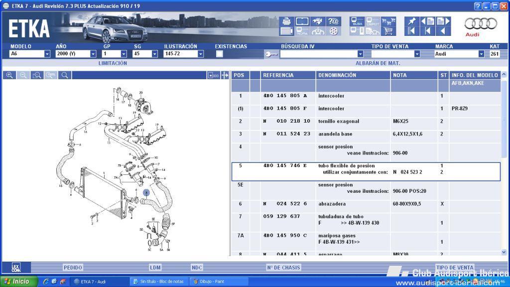

Alo Publicado 23 de Julio del 2012 Denunciar Publicado 23 de Julio del 2012 (editado) Pues la referencia para el AKE del allroad, es 4b0145746D, para el AFB, AKN o AKE del A6 berlina o avant es 4b0145746E solo cambian la D y E al final,en la foto del ETKA son identicos, solo veo que la boca de la mariposa, ese terminal en el A6 te viene la opción de cogerlo a parte, es decir que viene en dos piezas, para el allroad son dos piezas pero no viene la opción de cogerlo aparte, no sé si es un fallo o es que esa es la diferencia. No sé si me he explicado bien pero con dos fotos seguro que queda claro: La del allroad, se ve que el terminal de la mariposa pone 5E pero a la hora de buscar referencia solo aparece el 5 (osea que es todo en un paquete) Editado 23 de Julio del 2012 por Alo Responder
Alo Publicado 23 de Julio del 2012 Denunciar Publicado 23 de Julio del 2012 (editado) Para el A6 si viene la opcion de comprar la pieza 5E: Editado 23 de Julio del 2012 por Alo Responder
Alo Publicado 23 de Julio del 2012 Denunciar Publicado 23 de Julio del 2012 Asique si para el motor ake de un A6 vale pues para el allroad tambien debe valer, pero como te he puesto todos los datos haz lo que quieres y así luego no me puedes echar la culpa :harhar: . Responder
RMARQUEZ Publicado 23 de Julio del 2012 Autor Denunciar Publicado 23 de Julio del 2012 Muchisimas gracias Alo, acabo de hablar con un desguace que tiene un Allroad con motor AKE y tienen el manguito. Asi que en un rato voy a buscarlo, 30€!!! Ta os contare que tal. Responder
