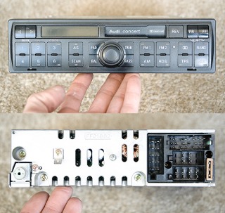

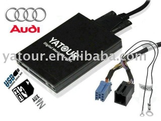

RoMaNiLLoS4 Publicado 2 de Abril del 2013 Denunciar Publicado 2 de Abril del 2013 Buenas yo tengo un Audi S4 B5 y me trae una radio Audi Concert y la cosa es que tengo el USB, lector de tarjetas y AUX pero no consigo usar el AUX si alguien es tan amable de explicármelo xfavor Nose si el aparato es yatour pero es idéntico vaya Saludos Mario Responder

Hardsider Publicado 5 de Abril del 2013 Denunciar Publicado 5 de Abril del 2013 En el Yatour nolose pero en el Dension para cambiar de USB a AUX hay que pulsar la tecla CD6 y elegir el deseado. De todas formas para salir de dudas descargate el manual del Yatour. Asi seguro que aciertas. Ya nos contaras. Un saludo Responder
