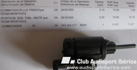

fertxo73 Publicado 26 de Abril del 2013 Denunciar Publicado 26 de Abril del 2013 (editado) Hola. A mi me sucedía lo mismo (testigo precalentamiento+ESP y luz de freno trasera que algunas veces se quedaba encendida). Fui al concesionario M CONDE Premium y me dijeron que sería unos 100 euros sustituir el conmutador de la luz de freno. Le pedí que me diera precio de la pieza sola. Entonces me dijo que me cobraba 40 euros y así fue como veis en la factura. Por el desmontaje y montaje me asignaron 6 minutos... debe ser una tarea sencillísima. Saludos Editado 26 de Abril del 2013 por fertxo73 Responder
