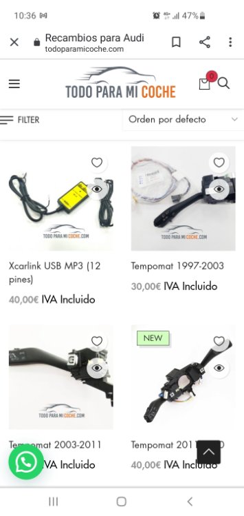

Ino Publicado 16 de Febrero del 2021 Denunciar Publicado 16 de Febrero del 2021 Buenas tardes necesito ayuda, quiero colocarle el control de crucero al TT del 2004 y el precio que me han dado en Audi son de 135€ + IVA , alguien sabe donde la puedo encontrar más barata y cuál es la referencia? Responder
albaud22 Publicado 16 de Febrero del 2021 Denunciar Publicado 16 de Febrero del 2021 hace 7 horas, Ino dijo: Buenas tardes necesito ayuda, quiero colocarle el control de crucero al TT del 2004 y el precio que me han dado en Audi son de 135€ + IVA , alguien sabe donde la puedo encontrar más barata y cuál es la referencia? Esto es el subforo de A3 8L pero sirve igual. De todas formas, qué incluye "colocar el control de crucero"? Porque no me cuadra por ninguna parte que un taller de Audi quiera instalar un tempomat en un coche en postventa y más siendo tan antiguo, Y por no hablar del precio, que eso ya si que no se coge ni con pinzas!! Responder
Ino Publicado 18 de Febrero del 2021 Denunciar Publicado 18 de Febrero del 2021 Hola perdona por no explicarme bien , en el taller ( no concesionario) me piden 86€ por la instalación y pregunte por el kit de palanca y cables original de Audi 135+ IVA en el concesionario Audi. Un saludo Responder
jesus20329 Publicado 26 de Febrero del 2021 Denunciar Publicado 26 de Febrero del 2021 las venden chinas entre 30 y 40 euros, y vienen con el conector y el cableado,no hace mucho instale uno en un golf 4 Responder
albaud22 Publicado 26 de Febrero del 2021 Denunciar Publicado 26 de Febrero del 2021 Pilla los que dice Jesus porque no vale la pena comprar los originales, hacen la misma funcion y la diferencia es mínima. De hecho, el movimiento y el hecho de quedarse arriba o abajo cuando le das al intermitente, es mucho más suave en la no original que la original. Yo hace nada también lo hice todo pero no hay manera de que funcione... Tendré que repasarlo todo a ver si encuentro algún fallo.. Responder
