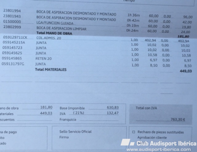

Eessam Publicado 23 de Octubre del 2014 Denunciar Publicado 23 de Octubre del 2014 Ok, se llama 763€ de averia jjjj Responder
JESUSITOJB Publicado 23 de Octubre del 2014 Denunciar Publicado 23 de Octubre del 2014 (editado) Que avería? La pàlometa de admisión principal? Eso son 200 euros! Editado 23 de Octubre del 2014 por JESUSITOJB Responder
Eessam Publicado 23 de Octubre del 2014 Denunciar Publicado 23 de Octubre del 2014 En mi caso colector de admision Responder
