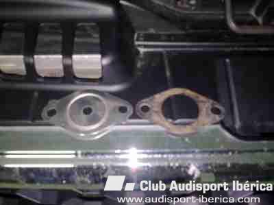

Mik41 Publicado 26 de Julio del 2012 Autor Denunciar Publicado 26 de Julio del 2012 Despues de la pregunta de Chin me puse a buscar la foto de la valvula egr y encontre esta ke es de un briko de carlisu84 ke hizo hace tiempo y no lo habia visto hasta ahora y con su permiso le coji esta foto para ke veais un poco mejor la egr por dentro(por cierto carlisu84 yo la deje como nueva, cierto es ke la tuya esta mas sucia ke la mia, o por lo menos en las fotos ke he visto, algunos link no funcionan carlisu84) Lo ke esta en el recuadro rojo es la mariposa de la egr y ese circulo con el pivote arriba gira en redondo y como podeis ver no hay mucha camara para ke se abra del todo sin topezar en la junta de 8mm, por eso yo la puse a la salida del turbo ke es un tubo de paso, ademas de haberla puesto ahi al principio y dando problemas en el motor, y donde la llebo ahora no, haciendo la funcion ke tiene ke hacer. Si alguno la desmonta y empuja con un destornillador, en donde esta la flecha azul, hacia abajo vera como funciona la mariposa, viendo tb hasta donde llega la mariposa cuando abre. No mireis ke en un A3 o A4 o incluso demas modelos audi la pudieron poner alli sin problemas, cada coche es un mundo, y distintas piezas. Un saludo Responder
Chin Publicado 27 de Julio del 2012 Denunciar Publicado 27 de Julio del 2012 Despues de la pregunta de Chin me puse a buscar la foto de la valvula egr y encontre esta ke es de un briko de carlisu84 ke hizo hace tiempo y no lo habia visto hasta ahora y con su permiso le coji esta foto para ke veais un poco mejor la egr por dentro(por cierto carlisu84 yo la deje como nueva, cierto es ke la tuya esta mas sucia ke la mia, o por lo menos en las fotos ke he visto, algunos link no funcionan carlisu84) Lo ke esta en el recuadro rojo es la mariposa de la egr y ese circulo con el pivote arriba gira en redondo y como podeis ver no hay mucha camara para ke se abra del todo sin topezar en la junta de 8mm, por eso yo la puse a la salida del turbo ke es un tubo de paso, ademas de haberla puesto ahi al principio y dando problemas en el motor, y donde la llebo ahora no, haciendo la funcion ke tiene ke hacer. Si alguno la desmonta y empuja con un destornillador, en donde esta la flecha azul, hacia abajo vera como funciona la mariposa, viendo tb hasta donde llega la mariposa cuando abre. No mireis ke en un A3 o A4 o incluso demas modelos audi la pudieron poner alli sin problemas, cada coche es un mundo, y distintas piezas. Un saludo Mi válvula es un poco diferente, no sé si será mejor a peor o que diferencias tienen. El caso es que yo la podría poner en el sitio 14 porque no tropieza con nada y es mucho más fácil. A ver si me puedes aclarar mis dudas Mik41, porque estoy muy perdido y no quiero liarla….. Gracias de antemano. Responder

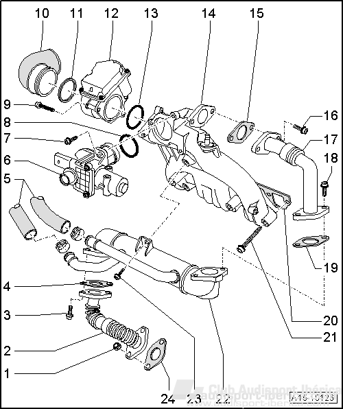

Mik41 Publicado 27 de Julio del 2012 Autor Denunciar Publicado 27 de Julio del 2012 Saludos Chin, depues de ver la imagenke as puesto, tu si la puedes sustituir la 15 por la junta ke yo monte, pero por la imagen deduzco ke no es un a4 como el mio, es un A3???' la colocacion de la junta es indiferente donde se coloke, el caso es no dejar pasar tanta suciedad, y creo ke para la tuya es mas sencillo ponerla donde tu dices. Mira los MP ke tienes uno mio. Saludos Responder

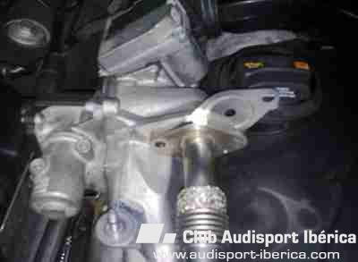

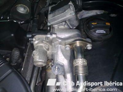

Chin Publicado 28 de Julio del 2012 Denunciar Publicado 28 de Julio del 2012 Despues de hablar con Mik41, e intentar arreglar el mundo, decidimos poner la famosa junta en mi coche en otro lugar, ya que son un poco diferentes (en el numero 15, del esquema). Deciros que va perfectamente, ya que hoy hice 120 Km, y ni un problema. Aqui pongo unas fotos. Responder
Chin Publicado 28 de Julio del 2012 Denunciar Publicado 28 de Julio del 2012 Y unas fotos mas. PD: Muchas gracias Mik41. Espero que os sirva de ayuda, saludos. Responder
Mik41 Publicado 28 de Julio del 2012 Autor Denunciar Publicado 28 de Julio del 2012 De nada Chin me alegro ke valla perfecto. Un saludote Responder

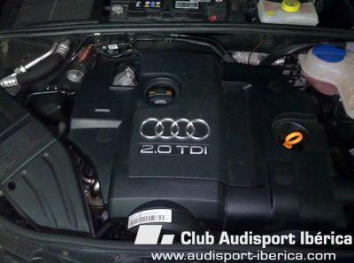

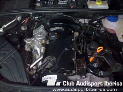

Alextomey Publicado 10 de Diciembre del 2012 Denunciar Publicado 10 de Diciembre del 2012 Buenos dias, Tengo la valvula 03G 131 501 B SIEMENS , la cual,, se ha roto unos dietnes del engranaje de plastico , lo cual esta haciendo q no gire bien la mariposa de la egr (la q marcais en rojo). Esto hace q al acelarar de manera progresiva, al paso por 1800 -2000 rpm, el coche empize a dar tirones. Se puede anualar la egr colocando la chapa metalica esa para q no entre el aire en la mariposa ?? es necesario además anularlo por software ó no hace falta ?? Si la unica solución para los tirones fuera comprar una nueva,, como ultima solución lo haria,, aunque he visto q anularla parece q no perjudica al motor. AUDI A4 Serie 2 FL Avant 2.0 TDi 140cv (2005) Responder
