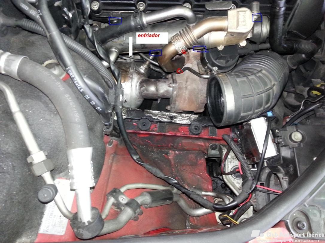

tojino Publicado 26 de Julio del 2013 Denunciar Publicado 26 de Julio del 2013 Por cierto yo la junta la puse donde dice Mik41 y ni un fallo le pase el vag-com y todo correcto teneis que quitar los tornillos de el enfriador(4 tornillos) para poder sacar la junta vieja y poner la nueva solo soltando el colector no dareis para poder trabajar bien sacar el filtro de aire. En azul los tornillos del enfriador( mas o menos ubicados) y en rojo los de el colector donde se pone la junta semiciega. Responder
