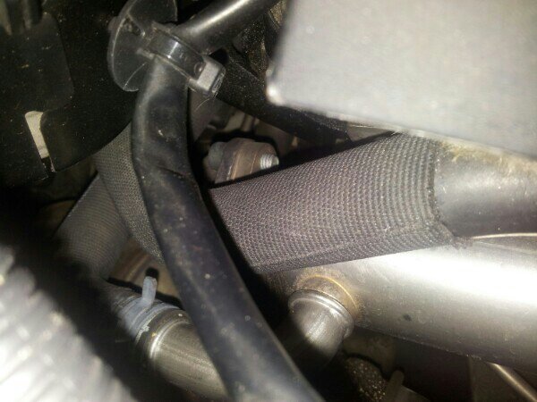

Carlisu84 Publicado 15 de Junio del 2014 Denunciar Publicado 15 de Junio del 2014 No como dice Mik en el primer post del brico, la junta se coloca a la salida del enfriador de los gases de escape, justo al lado contrario de la egr. Haber si puedo y mañana te hago una foto Responder

Carlisu84 Publicado 18 de Junio del 2014 Denunciar Publicado 18 de Junio del 2014 Ok, estaré atento , gracias crack Haber si esto te vale. Enviado desde CPD Responder
deckel Publicado 20 de Junio del 2014 Denunciar Publicado 20 de Junio del 2014 Si, me vale, ya se donde es. Aparte tu motor es como el mío un BLB. ¿Pero si pongo dicha junta sale alarma en el fis? GRACIAS Responder
