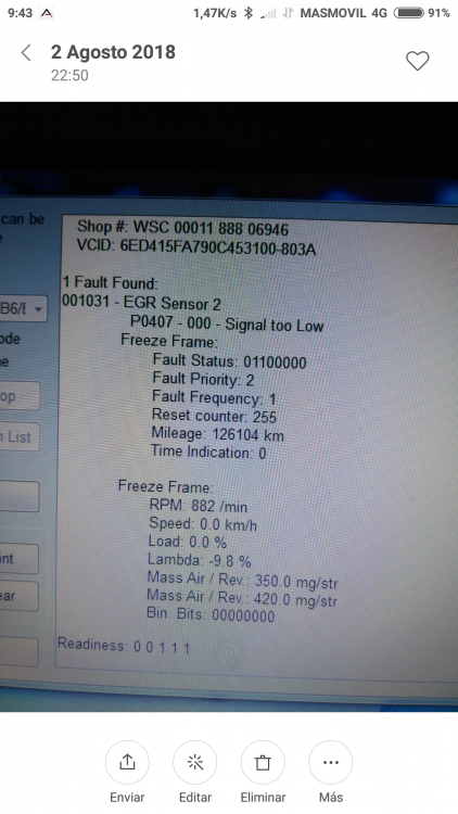

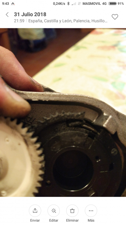

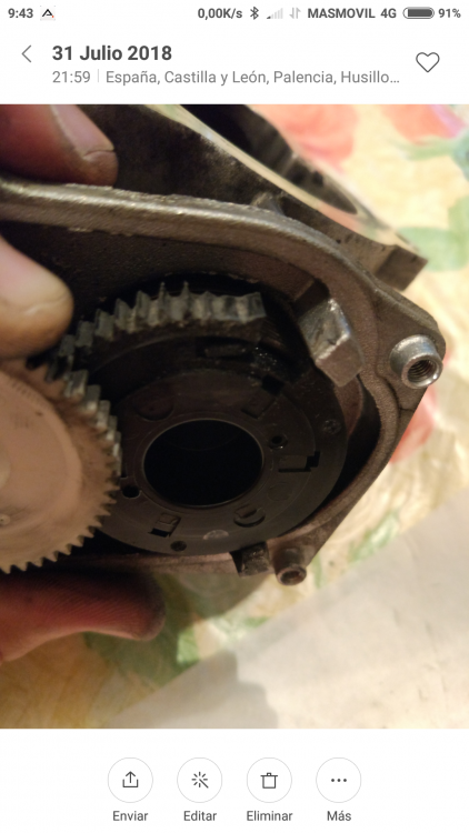

jesus_palencia86 Publicado 2 de Agosto del 2018 Denunciar Publicado 2 de Agosto del 2018 Buenas noches a ver si me podeis ayudar a mi me ha pasado lo mismo que lo de orlando me a jodido los dos primeros dientes asíque me.dispuse a.cambiarla y cuál es mi sorpresa que sigue igual sabéis que puede ser?? Responder
Carlisu84 Publicado 2 de Agosto del 2018 Denunciar Publicado 2 de Agosto del 2018 hace 27 minutos, jesus_palencia86 dijo: Buenas noches a ver si me podeis ayudar a mi me ha pasado lo mismo que lo de orlando me a jodido los dos primeros dientes asíque me.dispuse a.cambiarla y cuál es mi sorpresa que sigue igual sabéis que puede ser?? La media luna es la que viste que estaba mal pero te has fijado si el otro piñon estaba bien? sino es nada de eso, es posible que la tengas dañada Responder
jesus_palencia86 Publicado 3 de Agosto del 2018 Denunciar Publicado 3 de Agosto del 2018 LoBuenas carlisu84 estaba dañada solo la.media luna , pero e cambiado toda la EGR por una nueva y me sigue saliendo el fallo te paso unas fotos se puede a ver roto otra vez es que no quiero abrirla estoy pensando en llevarla al taller, también e leído que a un compañero después de montarla nueva le falló un par de veces entonces no sé si hay que programar algo muchas gracias. Responder
