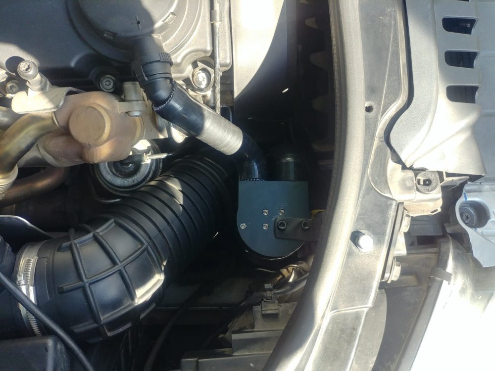

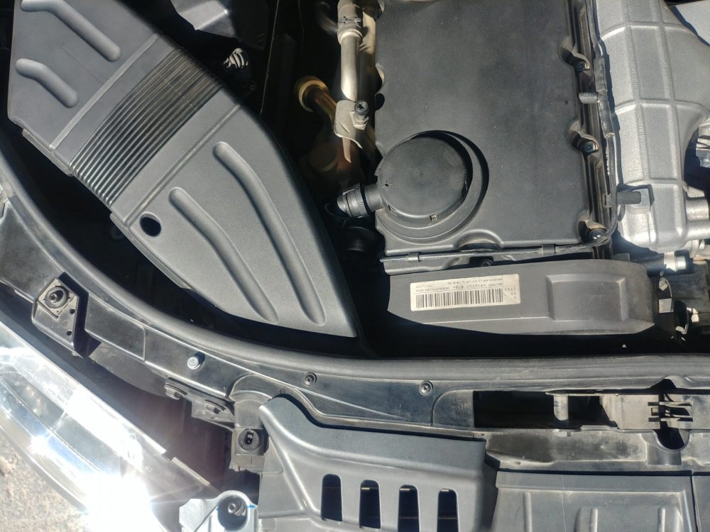

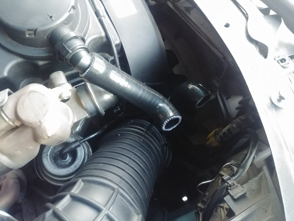

Sergio hueso Publicado 12 de Febrero del 2019 Denunciar Publicado 12 de Febrero del 2019 Ya tengo instalado el decantador de gases, la egr despues de mucha investigación creo que no la voy anular mediante la junta de 9mm ( a parte que ya esta descatalogada y no la venden). Llevo tiempo pensando en hacer una repro stage 1 y la anulare parcialmente. Adjunto alguna foto del montaje del decantador. Cuando haga algunos km os contare experiencias. Responder
Carlisu84 Publicado 15 de Febrero del 2019 Denunciar Publicado 15 de Febrero del 2019 Buen trabajo compi te ha quedado muy bien Responder
