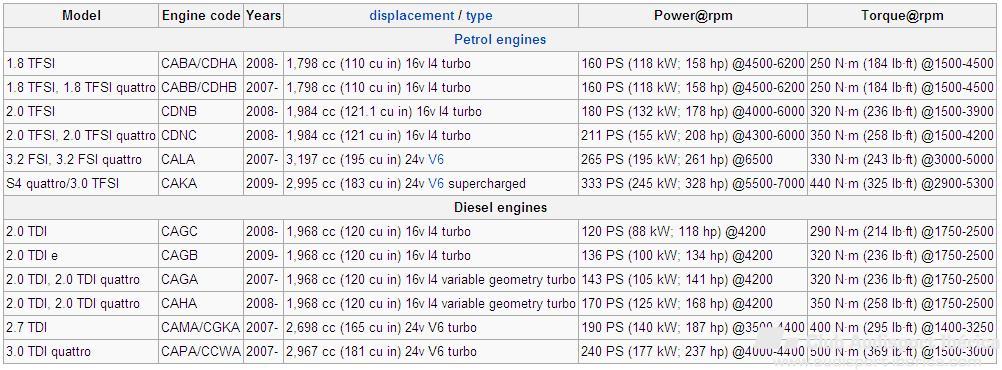

Super-Raton Publicado 26 de Julio del 2012 Denunciar Publicado 26 de Julio del 2012 Lo que viene al pie de la ficha son los consumos y las emisiones de CO2. A tenor de lo que indica la ficha, no sería un TDIe. Es simplemente un Avant 2.0 TDI 136cv Multitronic, no? En España creo que no se ha vendido. Yo diría que simplemente es una homologación para otro país... Me llama la atencion la diferencia de los turbos... eso es realmente asi...? Saludos! Responder
crcenteno Publicado 26 de Julio del 2012 Autor Denunciar Publicado 26 de Julio del 2012 A qué te refieres con los turbos? Responder
Super-Raton Publicado 26 de Julio del 2012 Denunciar Publicado 26 de Julio del 2012 A qué te refieres con los turbos? en el cuadro de arriba pone en unos turbo de geometría variable y en otros simplemente turbo... aunque a lo mejor no es correcto... lo he sacado de un post que había por ahí hace tiempo... Saludos! Responder
HugoFR Publicado 26 de Julio del 2012 Denunciar Publicado 26 de Julio del 2012 Me parecería raro que con los tiempos que corren y viendo que muchas marcas del grupo VAG usan la geometría variable desde los 110cv, no lo lleven motores de Audi mas altos. Pero bueno, este grupo no es la primera sorpresa que me da, y mas aun viendo que el nuevo Leon III saldrá con barra de torsión trasera para motores de menos de 150cv Responder
crcenteno Publicado 26 de Julio del 2012 Autor Denunciar Publicado 26 de Julio del 2012 A qué te refieres con los turbos? en el cuadro de arriba pone en unos turbo de geometría variable y en otros simplemente turbo... aunque a lo mejor no es correcto... lo he sacado de un post que había por ahí hace tiempo... Saludos! Pues en otras web ponen que el 136Cv tiene turbo de geometría variable. Un poco lío la verdad. Por cierto, tienes un MP. Saludos y gracias, Responder
