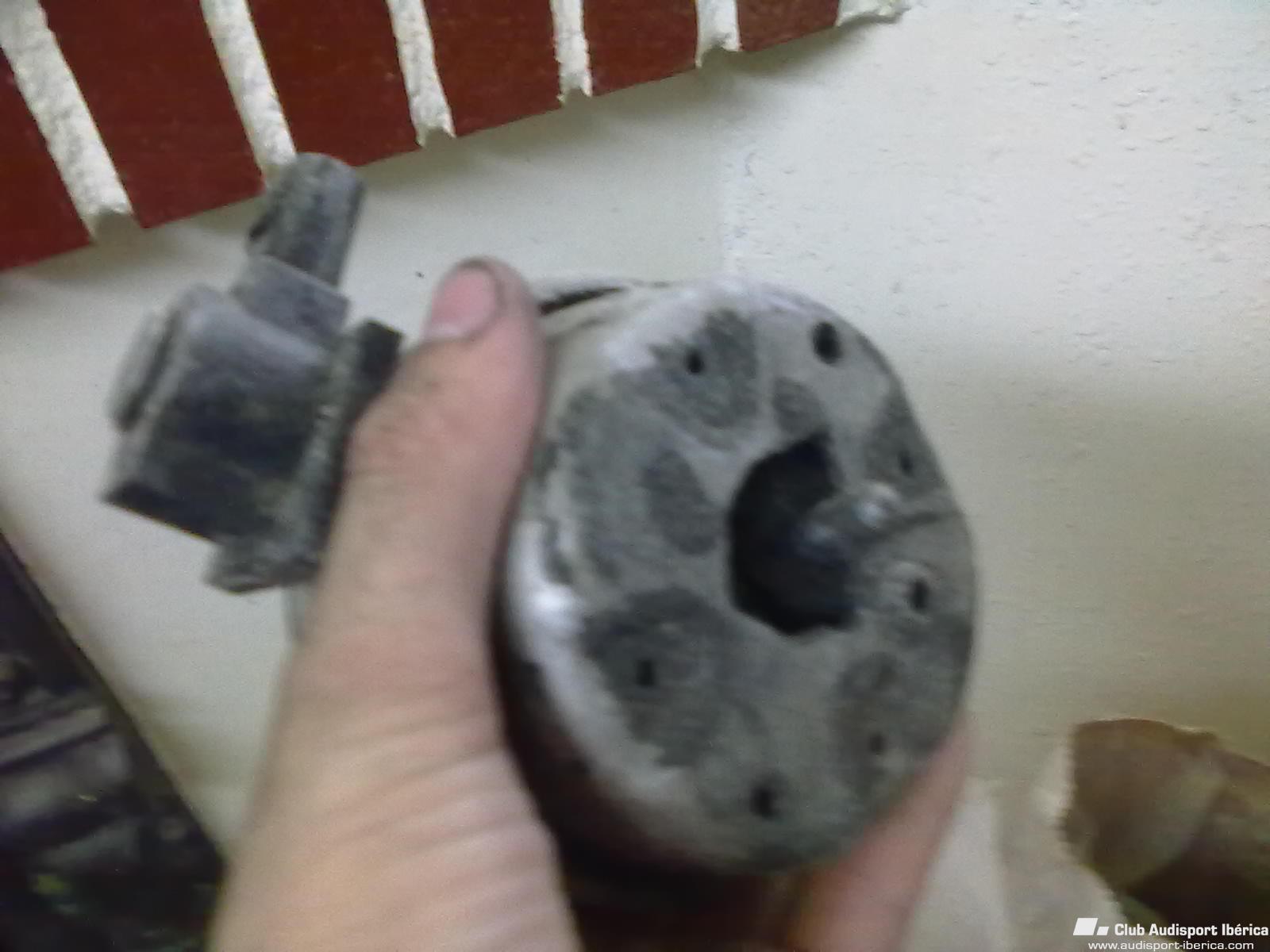

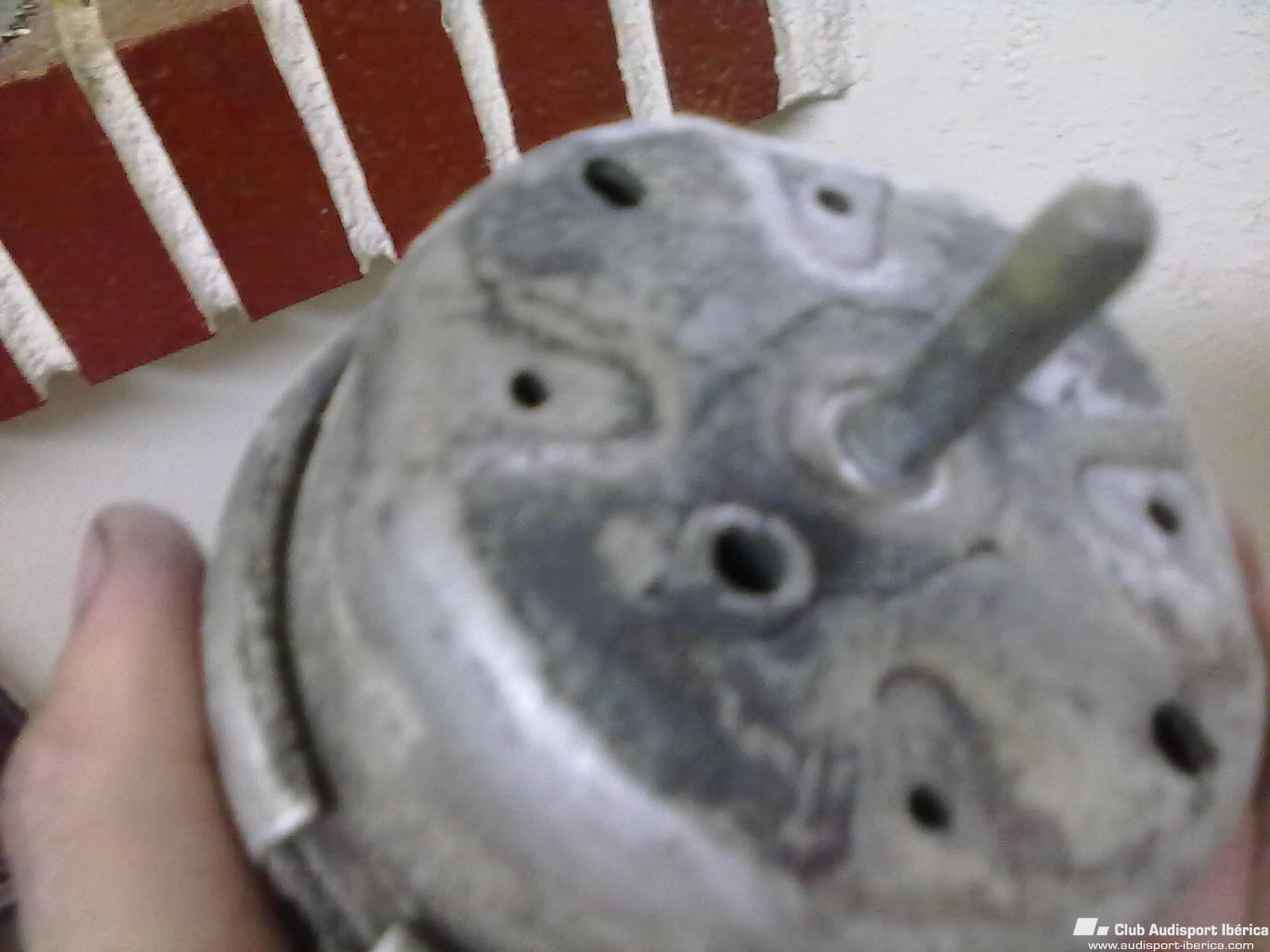

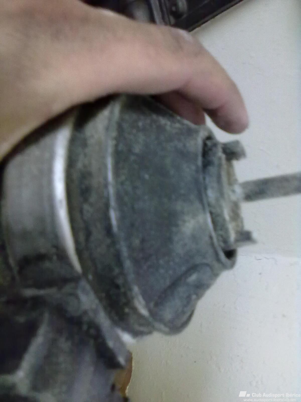

Alo Publicado 30 de Julio del 2012 Autor Denunciar Publicado 30 de Julio del 2012 Bueno pues sigo contando, hoy me he puesto he desmontado y he sacado los tacos del motor, uno estaba bien pero a punto de partir el otro estaba completamente reventado, si seguisteis un hilo mio al respecto dije que al retener el coche a veces hacía clack, pues cada vez que hacía clack arrancaría un trozo de aluminio del taco. Otra duda que tengo es que estos son hidraulicos y ¿donde va el aceite en la parte de abajo que tiene como un depósito o en la otra? es para entender su funcionamiento, y es que antes perdía aceite un poco el coche pero no bajaba el nivel, y de repente dejó de perder, y por donde perdía yo creo que podrían ser lo tacos. Bueno pues las fotos, ¿alguien cree que esto podría provocar esos sintomas? Responder
madmack Publicado 30 de Julio del 2012 Denunciar Publicado 30 de Julio del 2012 No te extrañe... ójala sólo sea eso. Mira en Oscaro a ver por cuanto te salen los tacos, lo montas y a ver si suena la flauta. Si no... tampoco le viene mal al coche como puedes ver. Te ha llevado mucho tiempo? y el brico tío!!! Responder
