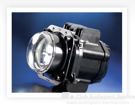

alcoscar Publicado 17 de Febrero del 2014 Denunciar Publicado 17 de Febrero del 2014 Pues lo mejor que puedes hacer es cambiar solo la lupa, creo que son 50 € mas o menos las dos Responder

alcoscar Publicado 4 de Junio del 2014 Denunciar Publicado 4 de Junio del 2014 son proyectores Hella pero de Leds Responder

tecno321 Publicado 7 de Septiembre del 2014 Denunciar Publicado 7 de Septiembre del 2014 Quien me lo ha pedido fueran los de la tienda ya que no saben el modelo exacto de proyector para este coche :o me parece raro pues ya han vendido muchos para este foro... Tengo un par de dudas y creo que ustedes saben la respuesta. Para montar el proyector + lupa + un par de bombillas de 35w nuevas hay que. Desmontar el faro, sacar el proyector antiguo y poner el nuevo. No hay que hacer algún cambio más a los faros o al proyector nuevo para que se acople a 100%? Una duda más, dicen que hay que afinar los faros después del montaje. Como se hace eso? Saludos y gracias por la paciencia. Responder
alcoscar Publicado 7 de Septiembre del 2014 Denunciar Publicado 7 de Septiembre del 2014 Los proyectores que llevan nuestros faros son los hella e55. Ajustan perfectamente si no son con asistente de luz en curvas. Si quieres que te quede fino, pide también los cables adaptadores que salen en el video. Responder

tecno321 Publicado 9 de Septiembre del 2014 Denunciar Publicado 9 de Septiembre del 2014 Para que necesito del adaptador? Responder
alcoscar Publicado 9 de Septiembre del 2014 Denunciar Publicado 9 de Septiembre del 2014 Si no tienes que limar el soporte de la lámpara para que se sujete bien el encendedor. Has visto el video? Ahi se aprecia la diferencia entre los soportes de los proyectores Responder
