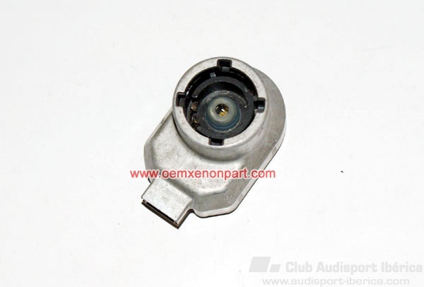

alcoscar Publicado 16 de Enero del 2014 Denunciar Publicado 16 de Enero del 2014 También tened en cuenta la ñapa que hay que hacer con los encendedores. Responder
Fernando Gutierrez Publicado 16 de Enero del 2014 Denunciar Publicado 16 de Enero del 2014 También tened en cuenta la ñapa que hay que hacer con los encendedores. Te he mandado un Mp, confirmame cuando puedas Responder
alcoscar Publicado 16 de Enero del 2014 Denunciar Publicado 16 de Enero del 2014 H***ia! Es verdad, perdona Responder

Brosi Publicado 17 de Enero del 2014 Denunciar Publicado 17 de Enero del 2014 (editado) Yo llevo los proyectores cambiados de la compra conjunta, y se nota, seguimos alumbrando menos que otros coches con xenon, pero el cambio se nota y merece la pena. El montaje si sólo se cambian los proyectores es un poco lio por el tema de los encendedores de las bombillas. Por lo que si me volviese a plantear el cambio haria lo mismo que hizo Estornino, cambiar tambien bombillas y encendedores por los de 50W. Al poner estos encendedores la conexión es distinta y no hace falta hacer la ñapa chunga de limar los proyectores y forzar el encendedor original. Si es cierto que acarrea la instalación de los nuevos encendedores, pero esta es, mucho más limpia y profesional. En el caso de faros adaptativos la modificación se complica mucho más, yo en ese caso sólo montaría bombillas y encendedores de 50W, ya que el cambio del proyector es demasiado engorroso. Editado 17 de Enero del 2014 por Brosi Responder
alcoscar Publicado 17 de Enero del 2014 Denunciar Publicado 17 de Enero del 2014 Efectivamente, el problema es que los proyectores nuevos, son (si no me equivoco) , para otro tipo de encendedor. Responder
