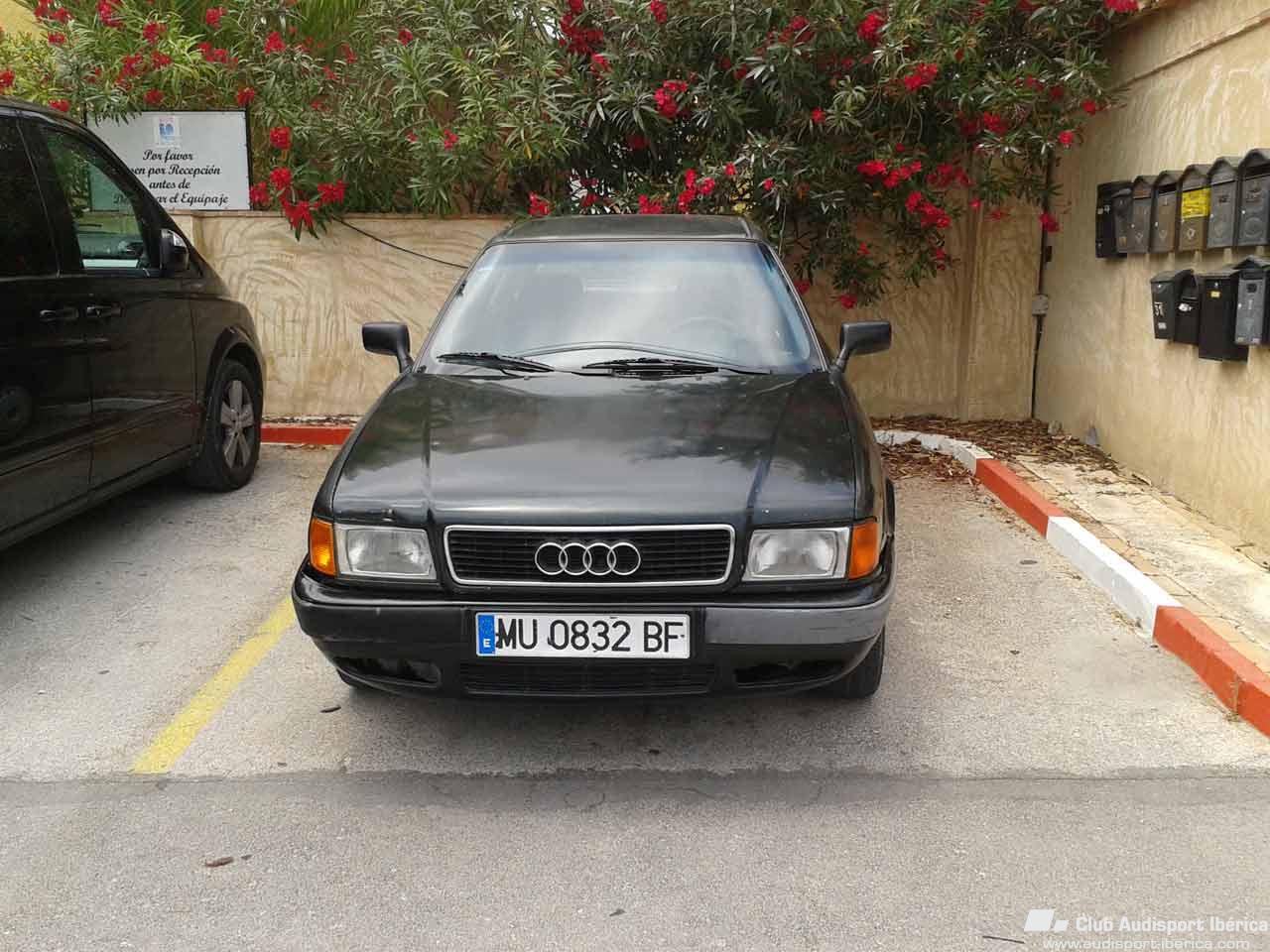

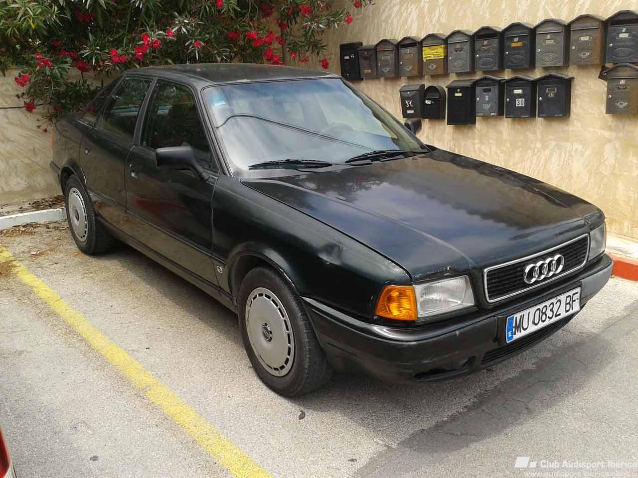

fede mdq Publicado 22 de Septiembre del 2012 Autor Denunciar Publicado 22 de Septiembre del 2012 Y la foto?? Responder
fede mdq Publicado 22 de Septiembre del 2012 Autor Denunciar Publicado 22 de Septiembre del 2012 Y la foto?? perdon por la demora RomuloTDi, ya aprendi a cambiar el tamaño de las imágenes Responder
