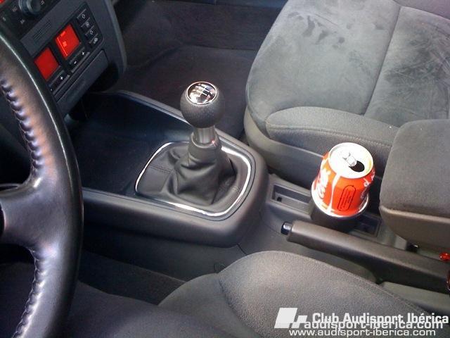

dnomyar Publicado 3 de Agosto del 2012 Autor Denunciar Publicado 3 de Agosto del 2012 saludos de nuevo y gracias por las repuestas chico navegando por la web encontre un post abierto por Dr Diangelo !! me encanto el post...el chico apuntaba pequeñas mejoras con bajo presupuesto t una de ellad era la del cambio de pomo a uno de s line. encontre una foto....la pregunta que referencia necesito para tener uno de color negro y poder adaptarlo a un 8l prestyling? creo que debo conservar la base del antiguo verdad? saludos y mil gracias!!! Responder

Hasharii Publicado 4 de Agosto del 2012 Denunciar Publicado 4 de Agosto del 2012 Si que vale, lo que pasa es que no es plug&play, sino que hay que trabajarse un poco la base del fuelle, es decir, limar el plástico y estirar el cuero, pero hacer se hace, porque yo así lo llevo, al igual que muchos foreros. Responder

dnomyar Publicado 6 de Agosto del 2012 Autor Denunciar Publicado 6 de Agosto del 2012 gracias chicos!! estuve investigando por el foro y efectivamente eltema es acoplar bien el guardapolvos para que encaje perfectamente con la base del prestyling!! gracias por la info!!! aparece la referencia del pomo en negro de 5 marchas?? Responder
osele_A3 Publicado 6 de Agosto del 2012 Denunciar Publicado 6 de Agosto del 2012 hola compañero la REF:8L0863278BN RMD es la buena es la que utilice yo precio...30 euros con iva incluido es el de 5v y de color negro. espero haberte ayudado Responder
