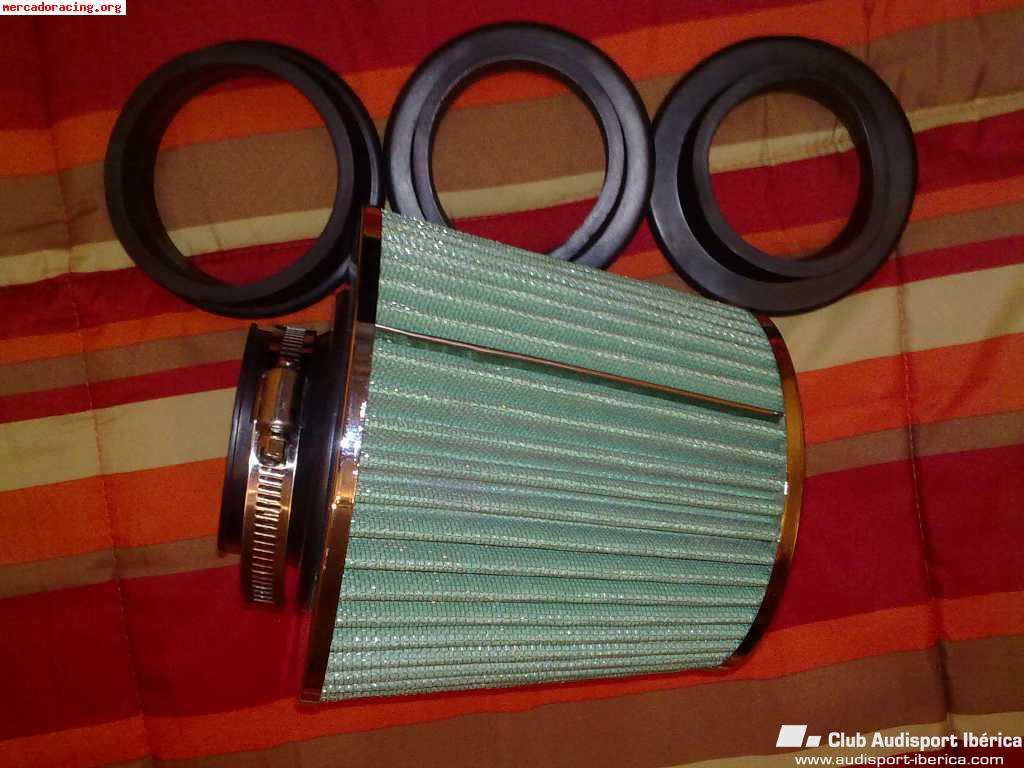

Lo primero habria que saber por que se encendia la luz de avería con un scan de la centralita.
Lo de perder fuerza... puede ser, como te comente antes, si no esta bien aislado del calor del motor es probable que aspire aire caliente, por lo que entra menos y el rendimiento es mas pobre.
Otro aspecto importante es el tamaño del filtro, los filtros de origen tienen una superficie de paso de aire calculada para el motor, los filtros de potencia son universales (la mayoria) por lo que la superficie de paso de aire puede ser incluso menor que la de serie :hammer2: , con lo que conseguimos que el motor aspire menos aire del que necesita y tire menos.
Fijate en la diferencia de tamaño de las dos fotos que te puse, el segundo es un filtro de acorde con lo que necesita el motor, el primero yo lo veo algo justo.
Aqui te pongo otra foto con un filtro de aire de un tamaño adecuado, pero incorrectamente aislado del calor del vano motor.
