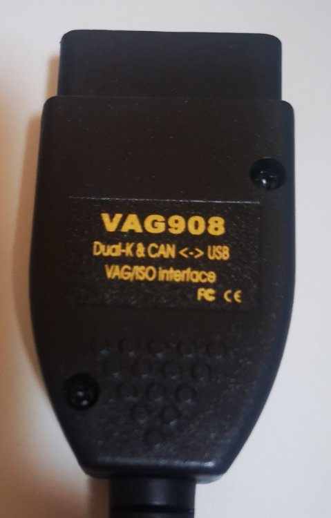

Zyxel75 Publicado 21 de Marzo del 2020 Denunciar Publicado 21 de Marzo del 2020 El cable que tengo venía con un minicd , adjunto un par de fotos a ver Responder
Zyxel75 Publicado 21 de Marzo del 2020 Denunciar Publicado 21 de Marzo del 2020 hace 4 horas, alagar27 dijo: Tocaria cambiar porque seguramente el tuyo no es el original ya que este vale unos trescientos euros o algo mas y el que tienes no se puede actualizar ni usar para versiones mas nuevas del software Me da que no va a ser entonces ... Responder
alagar27 Publicado 21 de Marzo del 2020 Denunciar Publicado 21 de Marzo del 2020 hace 1 hora, Zyxel75 dijo: Me da que no va a ser entonces ... Asi es Responder
amgtyper Publicado 23 de Marzo del 2020 Denunciar Publicado 23 de Marzo del 2020 En 21/3/2020 a las 21:51, Zyxel75 dijo: El cable que tengo venía con un minicd , adjunto un par de fotos a ver Esta version vale para coches de mediados de 2010 como maximo, si tus centralitas son mas nuevas igual solo las lee la versión superior. Yo tengo el 11 y me va genial Responder

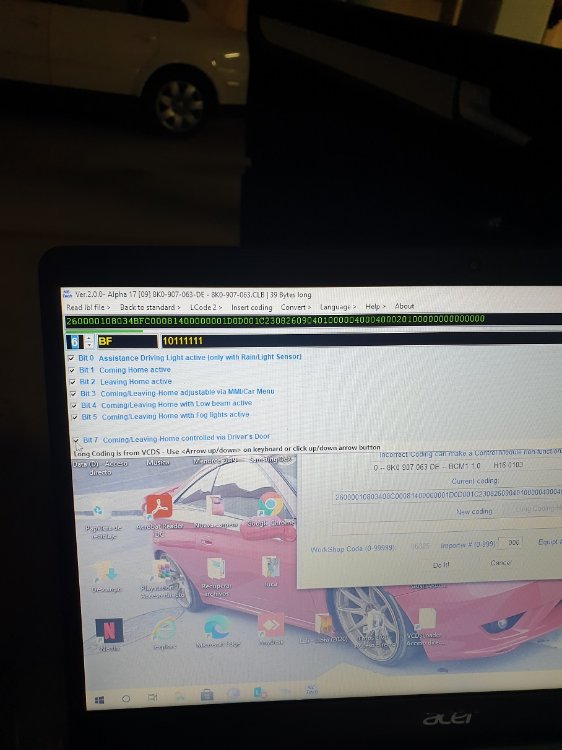

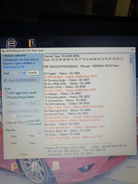

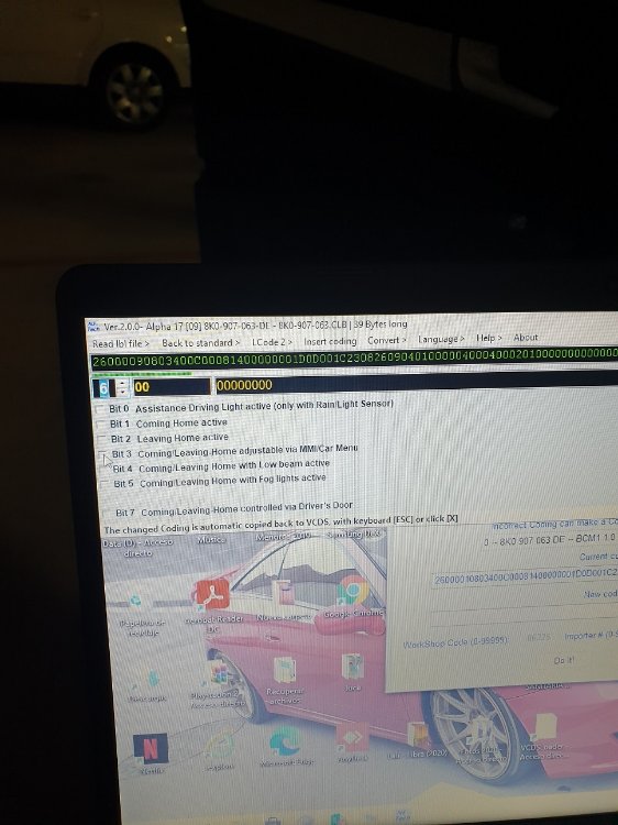

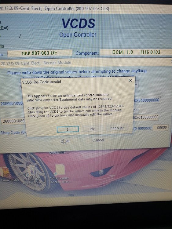

Red_sline Publicado 30 de Abril del 2021 Denunciar Publicado 30 de Abril del 2021 (editado) Buenas a todos chicos, algun experto en vdcs me puede ayudar, hasta ahora los codigos que habia codificado para mi audi a5 sportback b8.5 habían sido aceptados y funcionando sin problemas (como la iluminación en puertas que a mi no me venia y he puesto logos audi, el retrovisor que baje con la marcha atras etc etc) pero recientemente he querido activar el coming/leaving home , por supuesto he comprado el botón auto y el sensor de lluvia/luz sin problemas pero a la hora de codificar no me deja saliendo este mensaje: this appears to be an uninitialized module; valid WSC/importer/Equipmet may be requiered :click yes to VCDS to use default values of 12345/123/12345click No for VCDS to try the values currently in the module.Click cancel to go back and manually edit the values. he cancelado y he dejado los valores como estaban, lo que ocurre que al hacer un autocheck algun fallo me ha salido en el general, cuando antes no salían, si alguien me puede ayudar a como activar el coming/leaving home y solucionar el temna le estaria muy agradecido, saludos[url=https://ibb.co/wZtd2mt][img]https://i.ibb.co/wZtd2mt/autotest-with-failures.jpg[/img][/url] [url=https://ibb.co/yBsL2Tk][img]https://i.ibb.co/yBsL2Tk/cancel-proccess.jpg[/img][/url] [url=https://ibb.co/KzpDpT3][img]https://i.ibb.co/KzpDpT3/code-invalid.jpg[/img][/url] [url=https://ibb.co/W2XHVRc][img]https://i.ibb.co/W2XHVRc/marked-process.jpg[/img][/url] Editado 30 de Abril del 2021 por Red_sline Responder

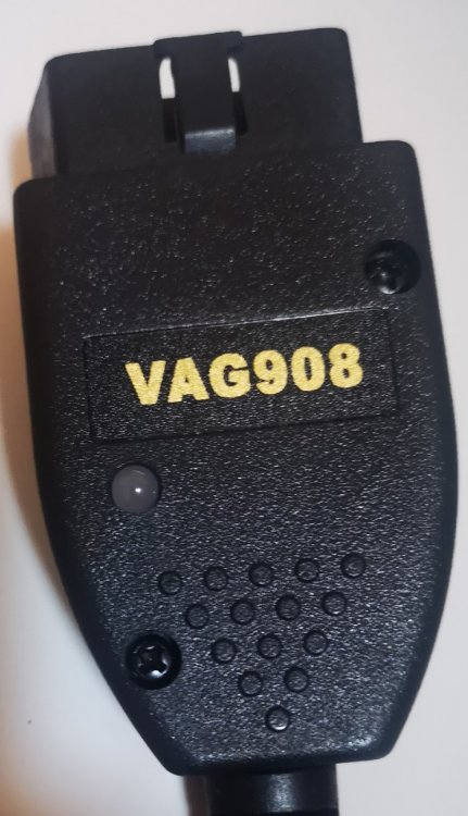

Susoline Publicado 6 de Septiembre del 2022 Denunciar Publicado 6 de Septiembre del 2022 Hola,alguien me puede decir ya que en principio quedé mañana con un chico para comprarle este cable de la foto ,si serviría para hacer bastantes cosas a un a4 b8 2009?,o necesitaría algún cable más moderno o distinto?. Responder
