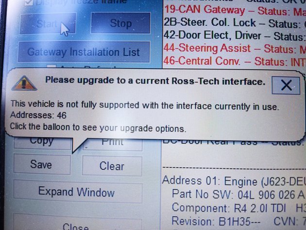

juananq2 Publicado 2 de Abril del 2024 Denunciar Publicado 2 de Abril del 2024 PROBLEMA CODIFICACIÓN MÓDULO 5F Hola, me presento. Me llamo Juan, soy de Alcalá de Guadaíra. Tengo un audi Q2 (2018), encantado. Tengo un problema en la codificación del módulo 5F (MMI), en el scan con vcds me aparece el error de módulo mal codificado, he perdido la funcionalidad del audi smartphone interface, no puedo conecta teléfono por bluetooth ni usar android auto, todo esto funcionaba perfectamente ¿Alguien me podría indicar cual es la codificación correcta para este módulo o cómo conseguirla? Obviamente sin pasar por el concesionario y la consiguiente multa. Gracias de antemano. Adjunto archivo log con el scan completo (no me deja adjuntarlo como archivo, copio y pego Tuesday,02,April,2024,11:28:01:00009 VCDS -- Windows Based VAG/VAS Emulator Running on Windows 11 x64 VCDS Version: 23.3.1.0 Data version: 20230421 DS346.2 www.Ross-Tech.com VIN: WAUZZZGA1JA118681 License Plate: 3812KNS Mileage: 65613km-40770mi Repair Order: -------------------------------------------------------------------------------- -------------------------------------------------------------------------------- Chassis Type: GA-AU37 (3Q0) Scan: 01 03 08 09 13 15 16 17 19 42 44 52 5F VIN: WAUZZZGA1JA118681 Mileage: 65613km-40770miles 01-Engine -- Status: OK 0000 03-ABS Brakes -- Status: OK 0000 08-Auto HVAC -- Status: OK 0000 09-Cent. Elect. -- Status: OK 0000 13-Auto Dist. Reg -- Status: OK 0000 15-Airbags -- Status: OK 0000 16-Steering wheel -- Status: OK 0000 17-Instruments -- Status: Malfunction 0010 19-CAN Gateway -- Status: OK 0000 42-Door Elect, Driver -- Status: OK 0000 44-Steering Assist -- Status: OK 0000 52-Door Elect, Pass. -- Status: OK 0000 5F-Information Electr. -- Status: Malfunction 0010 ------------------------------------------------------------------------------- Address 01: Engine (J623-DDYA) Labels:. 04L-907-309-V2.clb Part No SW: 04L 906 056 RA HW: 04L 907 445 E Component: R4 1.6l TDI H01 4906 Revision: 22005001 CVN: 947D1EA9 Coding: 0219401243041D092000 Shop #: WSC 06314 790 00021 ASAM Dataset: EV_ECM16TDI03004L906056RA 004002 ROD: EV_ECM16TDI03004L906056QT.rod VCID: 7DF14CF3ECF1677BA0-8028 VINID: 9D196AAAA5D105A44104818804EBD60A96 No fault code found. Readiness: 0 0 0 0 1 ------------------------------------------------------------------------------- Address 03: ABS Brakes (J104) Labels: 5Q0-907-379-IPB-V1.clb Part No SW: 5Q0 614 517 CQ HW: 5Q0 614 517 AC Component: ESC H25 0423 Revision: 00000000 Serial number: 61918000000290 Coding: 34006A8D34210C744B7D0E0862C4242C562C30D2704624F31041F078801B4203000633D2D21212FF35351919323200 Shop #: WSC 06314 790 00021 ASAM Dataset: EV_Brake1UDSContiMK100IPB 037009 ROD: EV_Brake1UDSContiMK100IPB_037_AU37.rod VCID: 020B3F0F950F1883DD-8056 No fault code found. ------------------------------------------------------------------------------- Address 08: Auto HVAC (E87) Labels:| 8V0-820-047.clb Part No SW: 8V0 820 047 F HW: 8V0 820 047 F Component: AC Manuell el H03 0130 Revision: 20002000 Serial number: 00000000424380 Coding: 03000104002000001000000000000000 Shop #: WSC 06314 790 00021 ASAM Dataset: EV_AirCondiFrontManAU37X 008018 ROD: EV_AirCondiFrontManAU37X.rod VCID: 397998E3B8599B5BCC-806C No fault code found. ------------------------------------------------------------------------------- Address 09: Cent. Elect. (J519) Labels:. 5Q0-937-08X-V2.clb Part No SW: 5Q0 937 084 CM HW: 5Q0 937 084 CD Component: BCM MQBAB B H36 0253 Serial number: 01001818800128 Dataset Number: 81A909514F 0048 Coding: 000000000000000000000000000000000000000000000000000000000000 Shop #: WSC 06314 790 00021 ASAM Dataset: EV_BCMMQB 018001 ROD: EV_BCMBOSCH_018.rod VCID: 0501241384212FBBF8-8050 Rain/Light Recognition Sensor: Subsystem 1 - Part No SW: 81A 955 559 A HW: 81A 955 559 Labels: 5Q0-955-547.CLB Component: G397_RLS H06 0002 Serial number: 20097789X81A955559A0 Coding: 80005E Light switch: Subsystem 2 - Part No SW: 8V0 941 531 AM HW: 8V0 941 531 AM Component: E1 - LDS MQB H06 0032 Serial number: 15 05 2018 20000999 No fault code found. ------------------------------------------------------------------------------- Address 13: Auto Dist. Reg (J428) Labels:| 2Q0-907-572.clb Part No SW: 2Q0 907 572 M HW: 2Q0 907 572 B Component: ACCCONTIMQB H02 0233 Dataset Number: 81A909863H 0019 Coding: 2A00000110F78728747C61450040A7 Shop #: WSC 06314 790 00021 ASAM Dataset: EV_ACCMRRCONTIVW376 002012 ROD: EV_ACCMRRCONTIVW376_002.rod VCID: 3E738BFFA177BC63F9-806A No fault code found. ------------------------------------------------------------------------------- Address 15: Airbags (J234) Labels:| 5Q0-959-655.clb Part No SW: 5Q0 959 655 BJ HW: 5Q0 959 655 BJ Component: AirbagVW21 006 0339 Serial number: 003VWR4DA7VT Dataset Number: 81A909602D 0002 Coding: 88CCF0C000000000585400DFC048000000C5 Shop #: WSC 06314 790 00021 ASAM Dataset: EV_AirbaVW20SMEVW37X 002160 ROD: EV_AirbaVW20SMEVW37X_VW37.rod VCID: 09192823A8394BDB9C-805C Crash sensor for side airbag: driver side: Subsystem 1 - Part No SW: ----------- HW: 480 001 007 18 Component: SideSensor_Df 001 0887 Serial number: 357000000002A15CF03K Coding: 2D2D2D Front Passenger's Side Airbag Crash Sensor: Subsystem 2 - Part No SW: ----------- HW: 480 001 007 18 Component: SideSensor_Pf 001 0887 Serial number: 35800000000A4A89903Q Coding: 2D2D2D Rear Side Airbag Crash Sensor (on driver's side): Subsystem 3 - Part No SW: ----------- HW: 480 401 207 18 Component: SideSensor_Dr 004 6149 Serial number: 3510001082B70F76765+ Coding: 2D2D2D Passenger side rear thorax airbag crash sensor: Subsystem 4 - Part No SW: ----------- HW: 480 401 207 18 Component: SideSensor_Pr 004 6149 Serial number: 3520001082B70F7593F7 Coding: 2D2D2D Crash sensor for front airbag: driver side: Subsystem 5 - Part No SW: ----------- HW: 480 402 906 18 Component: FrontSensor_D 004 6149 Serial number: 3550001242AF3B64C79D Coding: 2D2D2D Crash sensor for front airbag: front passenger side: Subsystem 6 - Part No SW: ----------- HW: 480 402 906 18 Component: FrontSensor_P 004 6149 Serial number: 3560001102B6D2F5344 Coding: 2D2D2D No fault code found. ------------------------------------------------------------------------------- Address 16: Steering wheel (J527) Labels:| 5Q0-953-549.clb Part No SW: 8V0 953 521 HB HW: 5Q0 953 549 E Component: Lenks. Modul 003 0140 Revision: -------- Serial number: 13071820240052 Coding: 044C Shop #: WSC 06314 790 00021 ASAM Dataset: EV_SMLSKLOMQB 020002 ROD: EV_SMLSKLOMQB_020_AU37.rod VCID: 010930039009039BC4-8054 No fault code found. ------------------------------------------------------------------------------- Address 17: Instruments (J285) Labels:. 5G0-920-XXX-17.clb Part No SW: 81A 920 741 B HW: 81A 920 741 B Component: KOMBI H01 0311 Coding: 07842204238000080580A8001000000000000000 Shop #: WSC 06314 790 00021 ASAM Dataset: EV_DashBoardVDDMQBAB 009060 ROD: N/A (VIN: N/A) VCID: 23455A8B2AD5F18BF6-8076 Unsupported vehicle.Please upgrade to a current Ross-Tech interface. No ASAM data for: "EV_DashBoardVDDMQBAB" (VW48) 1 Fault Found: 16777020 - ROD - Unknown Error Code - 00 [009] Confirmed - Tested Since Memory Clear Freeze Frame: Fault Status: 00000001 Fault Priority: 6 Fault Frequency: 1 Reset counter: 139 Mileage: 65613 km Date: 2024.04.02 Time: 13:23:47 ------------------------------------------------------------------------------- Address 19: CAN Gateway (J533) Labels:| 3Q0-907-530-V1.clb Part No SW: 3Q0 907 530 L HW: 3Q0 907 530 C Component: GW MQB High 518 5323 Serial number: 04071811602896 Dataset Number: 81A909515C 0021 Coding: 030100043F0857085B00024A1C0B00000001010000000000000000000000 Shop #: WSC 06314 790 00021 GVL: 01503C0000000000400C80000000480000000000000000000000000000000000 ASAM Dataset: EV_GatewNF 013023 ROD: EV_GatewNF_VW37.rod VCID: 387F9DE78353825333-806C Generator: Multifunction steering wheel control module: Subsystem 2 - Part No SW: 81A 951 523 HW: 81A 951 523 Component: J453 MFL H04 0004 Serial number: 20180706151400 21858 Battery Monitoring Control Module: Subsystem 3 - Part No SW: 5Q0 915 181 J HW: 5Q0 915 181 J Component: J367-BDMConti H03 1050 Serial number: 75886001911807090FF9 No fault code found. ------------------------------------------------------------------------------- Address 42: Door Elect, Driver (J386) Labels:| 5QX-959-X93-42.clb Part No SW: 5Q0 959 393 E HW: 5Q0 959 393 B Component: TSG FS 020 0041 Serial number: 020718EFU42497 Dataset Number: 81A909872B 0017 Coding: 00100B204100040000001002 Shop #: WSC 06314 790 00021 ASAM Dataset: EV_DCUDriveSideEWMINKLO 006003 ROD: EV_DCUDriveSideEWMAXCONT.rod VCID: 4189F003D089C39B84-8014 Rear Driver Side Door Control Module: Subsystem 1 - Part No SW: 5Q0 959 811 D HW: 5Q0 959 811 D Labels: 5QX-959-81X-V1.CLB Component: FOND_FHSG_DRV 006 0007 Serial number: 00000000000022457531 Coding: 110000 No fault code found. ------------------------------------------------------------------------------- Address 44: Steering Assist (J500) Labels:| 5Q0-909-144.clb Part No SW: 3Q0 909 144 L HW: 3Q0 909 144 L Component: EPS_MQB_ZFLS 507 5081 Dataset Number: 81A909852G 0001 Coding: 01170000 Shop #: WSC 06314 790 00021 ASAM Dataset: EV_SteerAssisMQB 015157 ROD: EV_SteerAssisMQB_015.rod VCID: 3B7582EBB265A94BDE-806E No fault code found. ------------------------------------------------------------------------------- Address 52: Door Elect, Pass. (J387) Labels:| 5QX-959-X92-52.clb Part No SW: 5Q0 959 392 E HW: 5Q0 959 392 B Component: TSG BFS 020 0041 Serial number: 180618EFI12832 Dataset Number: 81A909873B 0017 Coding: 001003204100040000001002 Shop #: WSC 06314 790 00021 ASAM Dataset: EV_DCUPasseSideEWMINKLO 006003 ROD: EV_DCUPasseSideEWMAXCONT.rod VCID: 408FF507DB83CA938B-8014 Rear Passenger Door Control Module: Subsystem 1 - Part No SW: 5Q0 959 812 D HW: 5Q0 959 812 D Labels: 5QX-959-81X-V1.CLB Component: FOND_FHSG_PSG 006 0007 Serial number: 00000000000022574729 Coding: 090000 No fault code found. ------------------------------------------------------------------------------- Address 5F: Information Electr. (J794) Labels:* 8W0-035-MIB-HGS2.clb Part No SW: 81A 035 183 E HW: 81A 035 183 Component: MU-HS-N-EU 050 0213 Serial number: Dataset Number: 81A909545L 0025 Coding: 01720600000000000000000000000000000000000000000000 Shop #: WSC 12345 640 12345 ASAM Dataset: EV_MUHigScl6C3DELP 001011 ROD: EV_MUHigScl6C3DELP.rod VCID: 23455A8B2AD5F18BF6-8076 Multimedia System 1: Subsystem 1 - Part No SW: 81A 919 604 A HW: 81A 919 604 A Component: DU Std AU216 H42 0090 Serial number: INX00130041800020199 Multimedia system control head: Subsystem 2 - Part No SW: 81B 919 614 A HW: 81B 919 614 A Component: ControlUnit_B H20 0200 Serial number: APVAK115061800060446 2 Faults Found: 1543 - Control Module Incorrectly Coded U1014 00 [009] - - Confirmed - Tested Since Memory Clear Freeze Frame: Fault Status: 00000001 Fault Priority: 4 Fault Frequency: 1 Reset counter: 139 Mileage: 65613 km Date: 2024.04.02 Time: 13:23:44 Voltage terminal 30: 12.2 V Byte_Coding_Condition-byte_0_condition: OK Byte_Coding_Condition-byte_1_condition: OK Byte_Coding_Condition-byte_10_condition: ERROR Byte_Coding_Condition-byte_11_condition: ERROR Byte_Coding_Condition-byte_12_condition: ERROR Byte_Coding_Condition-byte_13_condition: ERROR Byte_Coding_Condition-byte_14_condition: ERROR Byte_Coding_Condition-byte_15_condition: ERROR Byte_Coding_Condition-byte_16_condition: ERROR Byte_Coding_Condition-byte_17_condition: ERROR Byte_Coding_Condition-byte_18_condition: ERROR Byte_Coding_Condition-byte_19_condition: ERROR Byte_Coding_Condition-byte_2_condition: OK Byte_Coding_Condition-byte_20_condition: ERROR Byte_Coding_Condition-byte_21_condition: ERROR Byte_Coding_Condition-byte_22_condition: ERROR Byte_Coding_Condition-byte_23_condition: ERROR Byte_Coding_Condition-byte_24_condition: ERROR Byte_Coding_Condition-byte_25_condition: ERROR Byte_Coding_Condition-byte_26_condition: ERROR Byte_Coding_Condition-byte_27_condition: ERROR Byte_Coding_Condition-byte_3_condition: OK Byte_Coding_Condition-byte_4_condition: OK Byte_Coding_Condition-byte_5_condition: OK Byte_Coding_Condition-byte_6_condition: OK Byte_Coding_Condition-byte_7_condition: OK Byte_Coding_Condition-byte_8_condition: OK Byte_Coding_Condition-byte_9_condition: ERROR 7179 - Function Restricted due to Missing Message(s) U1111 00 [009] - - [New feature! Extended UDS fault detail is only supported by current gen. interfaces] Confirmed - Tested Since Memory Clear Freeze Frame: Fault Status: 00000001 Fault Priority: 6 Fault Frequency: 1 Reset counter: 139 Mileage: 65613 km Date: 2024.04.02 Time: 13:23:47 Voltage terminal 30: 12.2 V BAP-BAP_Function_ID: 02 End-------------------------(Elapsed Time: 03:15)-------------------------- Responder
