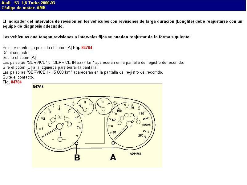

quattro Publicado 2 de Noviembre del 2005 Denunciar Publicado 2 de Noviembre del 2005 Hola Me gustaria saber si alguien sabe como reprogramar mediante el vag com los intervalos de mantenimiento,actualmente tengo el long life y me gustaria pasarlo al de 15000km ya que en la audi si no les compro su aceite no me lo hacen. gracias y un saludo. Responder
ralf Publicado 2 de Noviembre del 2005 Denunciar Publicado 2 de Noviembre del 2005 Quatro para pasar al intervalo de 15.000 no hace falta el vag-com,te pongo como se hace espero que se vea bien.Saludos <_< Responder
quattro Publicado 2 de Noviembre del 2005 Denunciar Publicado 2 de Noviembre del 2005 Quatro para pasar al intervalo de 15.000 no hace falta el vag-com,te pongo como se hace espero que se vea bien.Saludos Gracias ralf,pero ese dibujo que me has puesto corresponde a un coche que ya tiene fijado el intervalo de los 15000,justo arriba pone que los de long life han de ser ajustados con el vag. Lo que quiero es que me quiten el intervalo long life y pasarlo al de 15000 para poder hacer lo que dice ese dibujo. gracias y un saludo. Responder
