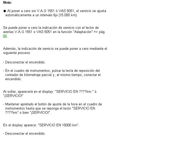

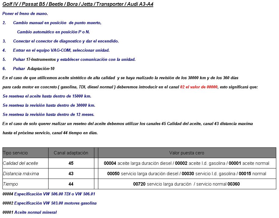

ralf Publicado 2 de Noviembre del 2005 Denunciar Publicado 2 de Noviembre del 2005 Si lo quieres con el vag-com: Responder
ralf Publicado 2 de Noviembre del 2005 Denunciar Publicado 2 de Noviembre del 2005 (editado) Pero en el elsawin pone que si se resetea el intervalo sin la maquina (para nosotros el vag-com) pasa directamente al intervalo fijo sin hacer nada mas.Diferente seria para hacerlo al reves que si que necesitariamos codificarlo.Un saludo <_< Editado 2 de Noviembre del 2005 por ralf Responder
quattro Publicado 2 de Noviembre del 2005 Denunciar Publicado 2 de Noviembre del 2005 Muchas gracias amigo <_< un saludo. Responder
