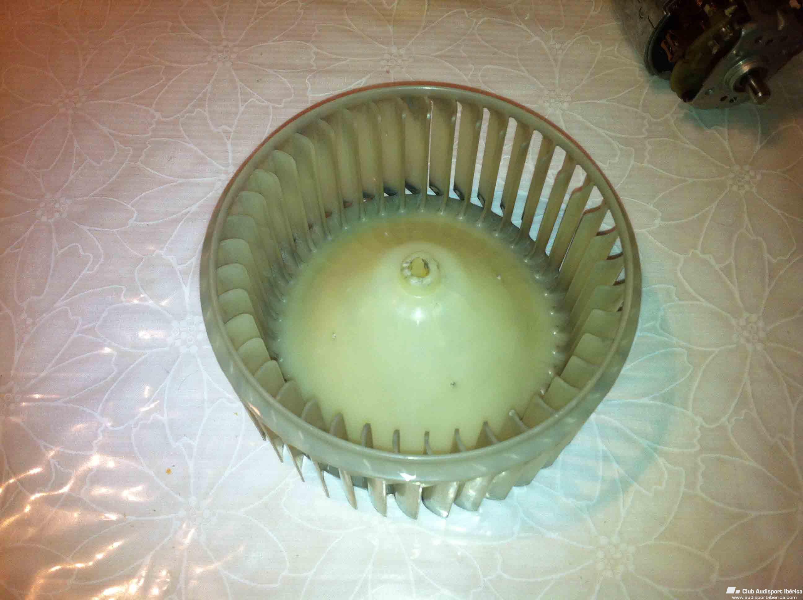

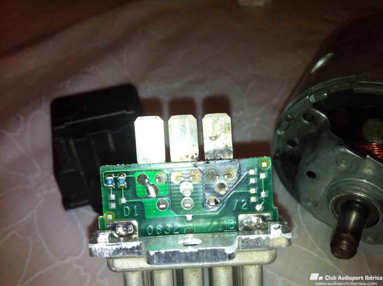

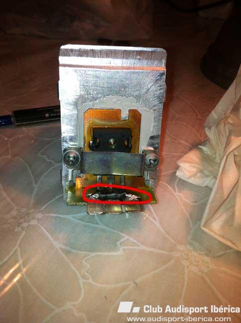

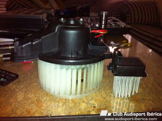

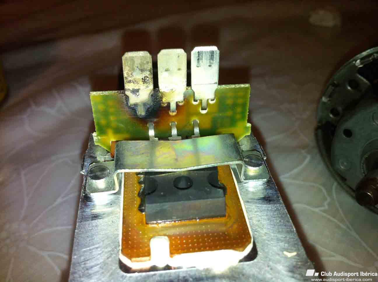

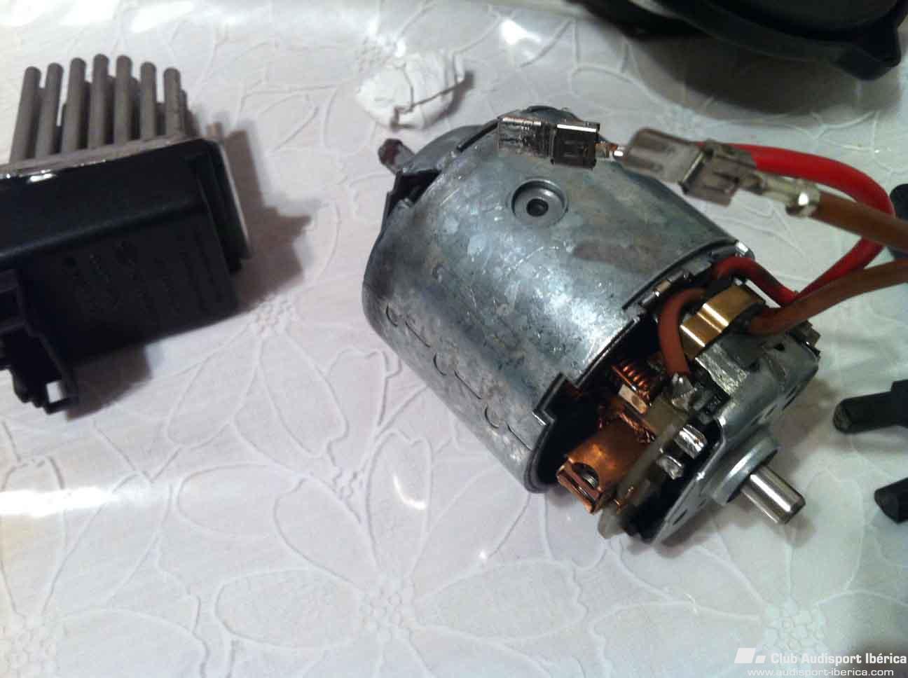

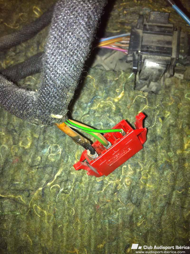

a6_25tdi_es Publicado 31 de Julio del 2012 Denunciar Publicado 31 de Julio del 2012 Hoy se me paro el aire acondicionado y en cuanto llegue a mi casa empeze a investigar. La unidad de control, de la consola central, funcionda. Cuando le doy Auto se escucha como enchufa el compresor, y tambien el electro ventilador funcionda. La primera cosa q saque fue el motor de la clima, pensado q ya esta muerto. Sin el cable vagcom ( el q tengo es el 908 y no va con el win 7 x64) para ver cual es la averia, empeze a limpiar el motor del clima. Para sacar el motor hay varios bricos. http://www.audisport-iberica.com/foro/index.php?/topic/87121-brico-de-quitar-ruido-motor-recirculacion/page__hl__ruido+climatizador El motor estaba lleno de carbonilla. Despues de limpiarlo lo puse otravez en su sitio aver si funciona pero no. La unidad de control del motor tenia un cable quemado. Voy ha p***er algunas fotos. Responder

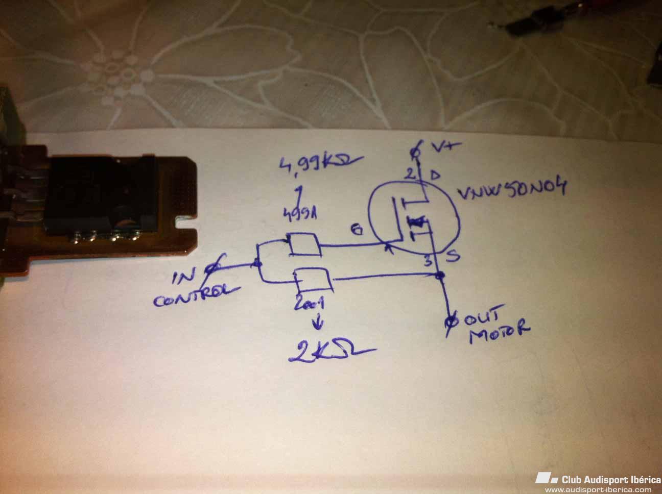

a6_25tdi_es Publicado 31 de Julio del 2012 Autor Denunciar Publicado 31 de Julio del 2012 El bueno de esa unidad de control, creo yo, q no es necesario cambiar el OMNIFET ( asi se llama creo). El datasheet dice que lleva muchas protectiones. El datasheet del circuito integrado http://www.datasheetcatalog.org/datasheet/stmicroelectronics/4552.pdf Espero no equivocarme con la esquema de la unidad de control, hace ya tiempo q no he "tocado" la electronica. Manana voy ha intentar arreglar los circuitos quemados, y aver si funciona. Perdonar mis erores gramaticos, parece escrito en tres idiomas. Responder

a6_25tdi_es Publicado 31 de Julio del 2012 Autor Denunciar Publicado 31 de Julio del 2012 (editado) Madre mía cómo sube esto de nivel!! A ver si lo echas a andar!!!! ) esto ya funciona, acabo de probralo ahora el modulo y el motor. Mira q chapuza, pero funciona. Comprare unas resistencia de las normales, porq los smd son porculeros si se despegan. Editado 31 de Julio del 2012 por a6_25tdi_es Responder

a6_25tdi_es Publicado 31 de Julio del 2012 Autor Denunciar Publicado 31 de Julio del 2012 De no despegarse por la culpa de las vibraciones o culpa del calor. Si mira la primera foto sale el conector casi quemado. La superficie de contacto demasiada pequena. Responder
a6_25tdi_es Publicado 2 de Agosto del 2012 Autor Denunciar Publicado 2 de Agosto del 2012 (editado) Ya tengo todo montado y funciona. Al final en la unidad de control le puse dos resistencia de 10k en paralelo (=>5k, no encontre en mi casa una de 5k). Editado 2 de Agosto del 2012 por a6_25tdi_es Responder

jafv Publicado 3 de Agosto del 2012 Denunciar Publicado 3 de Agosto del 2012 Parece que con el tiempo y la corriente que pasa por ahí junto con una soldadura un poco justa ha hecho que se tueste el cirtuito impreso de la zona. Yo creo que lo que has hecho es la mejor reparación posible salvo cambiar el conector y la unidad que has reparado por una nueva. Algoparecido pasa en el plafón del techo de la parte trasera, que hay una soldadura que falla, aunque ahí, como pasa poca corriente no se quema, pero para el ventilador del clima si que pasa algún que otro amperio. Al final fallan mucho mas las conexiones que los propios componentes electrónicos. Responder
