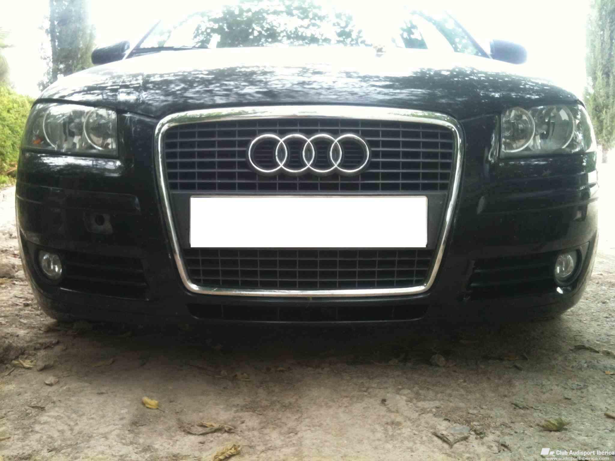

manuar Publicado 1 de Agosto del 2012 Denunciar Publicado 1 de Agosto del 2012 Hola a todos Tengo un A3 2.0 de 2006 y me gustaría cambiarle los faros delanteros ya que se ven bastante desfasados y la verdad que, aunque ya tiene 6 años, yo estoy contento con él todavía. Me gustaría saber si hay faros de modelos más nuevos que el mío que se puedan colocar sin demasiados problemas para darle un aspecto más renovado. Gracias a todos Un saludo Responder
pexa11 Publicado 1 de Agosto del 2012 Denunciar Publicado 1 de Agosto del 2012 Buenas compañero. Pues si solo quieres cambiar los faros y no tener mucha movida, buscate un tipo dayline o similar... si te gusta ese "cambio de look". Saludos Responder

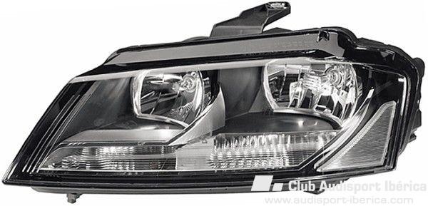

manuar Publicado 7 de Agosto del 2012 Autor Denunciar Publicado 7 de Agosto del 2012 Hola, he visto estos faros y quería preguntar si se podrían instalar en el audi a3 de 2006. Gracias saludos Responder
german18t Publicado 7 de Agosto del 2012 Denunciar Publicado 7 de Agosto del 2012 no ,para poner esos faros tienes que cambiar capo,aletas,defensa,rejilla,frente,traviesa.... los que puedes poner originales solo los de xenon y los bi-xenon de 2003-2008 Responder
