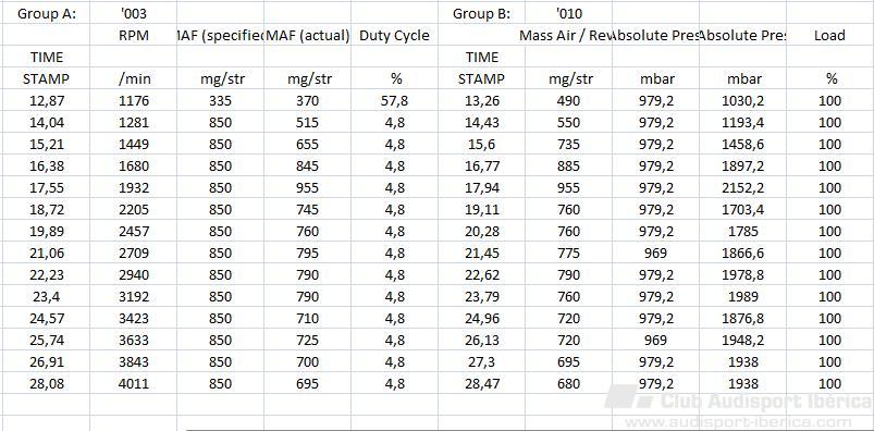

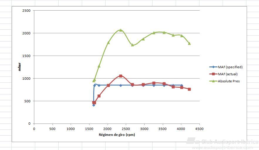

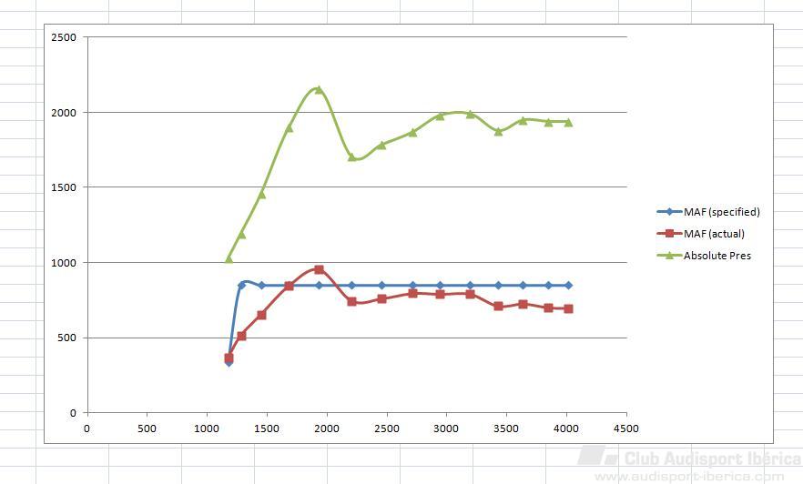

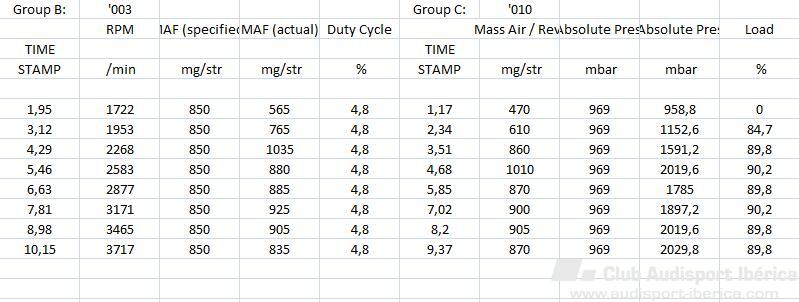

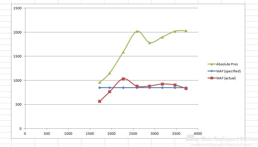

duke80 Publicado 1 de Agosto del 2012 Denunciar Publicado 1 de Agosto del 2012 En la quedada hicimos un par de lanzadas en ambos coches para ver si conseguíamos detectar en los logs el origen de los fallos que tienen. Por error mío, hice los logs de los canales 03 y 10, en vez de los canales 03 y 11, por lo que no tenemos el dato de la presión demandada por la centralita al turbo... :frusty: Jesus20329: Responder
duke80 Publicado 1 de Agosto del 2012 Autor Denunciar Publicado 1 de Agosto del 2012 Zeimon: Responder
zeimon Publicado 2 de Agosto del 2012 Denunciar Publicado 2 de Agosto del 2012 (editado) Muchisimas gracias Duke por los resultados. En principio tanto el de Jesus como el mio parece que pecan de lo mismo, la N75, se observa una perdida de potencia a las mismas RPM. El de Jesus no sube tanto la presion, ¿puede ser por turbo sucio?, ¿algun fallo en el sistema de vacio? Yo le recomende que limpiara el turbo, EGR, etc, pero sgun me dijo el ya lleva anulada la EGR mecanicamente. Segun esta info: http://www.vagclub.com/forum/showthread.php?13400-Sensor-G71.-Falta-de-potencia-como-N75-y-caudal%EDmetro La G71 es el MAP, por lo que o bien lo cambias o lo limpias con un limpiaconectores de residuo 0. Yo lo limpio una vez al año, de hecho hace un mes como mucho que lo limpie. No he cambiado todavia ninguno, sigo con el mismo ya 200 mil kms. Si ves que limpiando el cauda, cambiando la N75 y tubos de vacio, sigues con problemas, habria que mirar mas cosas El mio, peca de lo mismo, salvo que parece que el turbo sopla mejor, aun asi cambiare la N75, todos los tubos de tela de vacio que son muy chapuceros y os contare que tal. IN Audi TO me dijo que la N75 era la misma que la del Passat (supongo que el AFN) pero lo unico que cambiaba el conector y valia 3 veces menos. Pondre la referencia en breve que ando muy liado (tengo el paragolpes S4 metido todavia en el coche jeje). ¿Se puede sacar alguna conclusion mas del log? ¿veis algo raro? Editado 2 de Agosto del 2012 por zeimon Responder

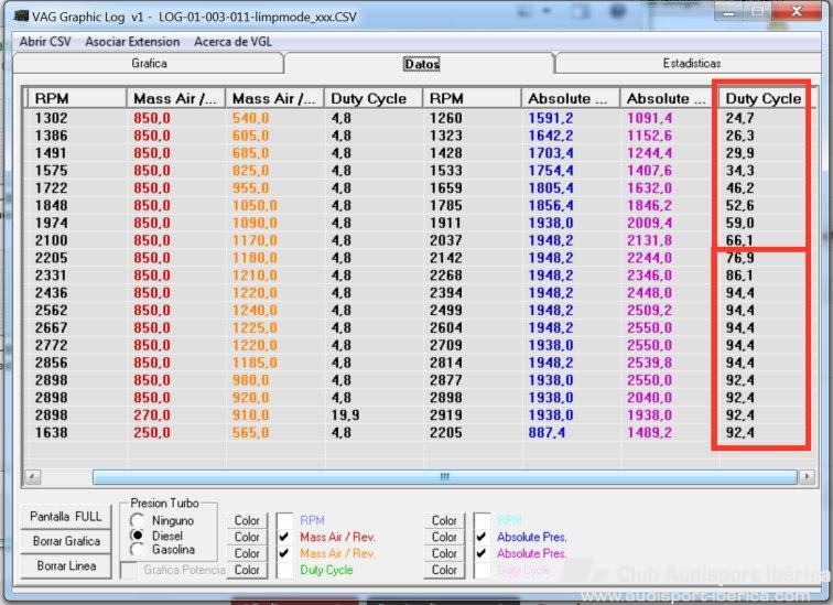

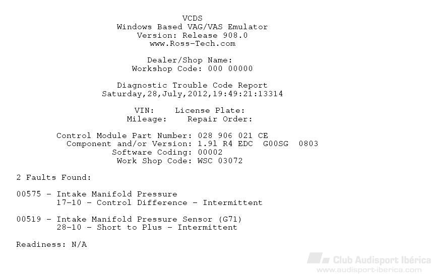

sata Publicado 2 de Agosto del 2012 Denunciar Publicado 2 de Agosto del 2012 (editado) Buenas. Con estas gráficas,yo poco puedo sacar en claro,la verdad. En mi opinión,en ambos casos parece que el circuito de vacío no tiene fugas. En el caso de Jesus,habría que limpiar con CRC el sensor de presión (G71) y de paso cambiar el tubo que lleva dentro de la ECU (en el caso de que esté dentro de la ECU,como en mi caso).Y en algún momento ha entrado en limpmode y por eso da el error 575.Si no recuerdo mal,Jesus comentó que de de camino a la quedada,el coche no tiraba bien.No pasaba de 120. Y en el caso de zeimon,parece que el caudalimetro,mide poco y convendría pegarle un chorreo con CRC,a ver si mejora. Estaría mejor tener la tabla de datos,para verlo mejor.Algo así: Es de un log,previo a la limpieza de el turbo y se puede ver como el valor del Duty cycle se dispara y provoca limpmode. Lo que no sé es si al medir el canal 10,en vez del 11,saldrá reflejado este valor. A ver que comentan los mas entendidos en la materia. Saludos. Editado 2 de Agosto del 2012 por sata Responder

sata Publicado 2 de Agosto del 2012 Denunciar Publicado 2 de Agosto del 2012 Limpiar el sensor no es tan complicado,como pueda parecer. Complemento con un enlace de como llegar el sensor de presión,hecho por ttoni: http://www.audisport-iberica.com/foro/index.php?/topic/281188-problema-sobrepesion/ En este caso ttoni,directamente sustituye el sensor. A veces, a pesar de limpiar el cauda,no lee bien,porque este ya tocado.Recuerdo un hilo que comentaba como medir con un tester su estado,pero no recuerdo el enlace,....... Saludos. Responder

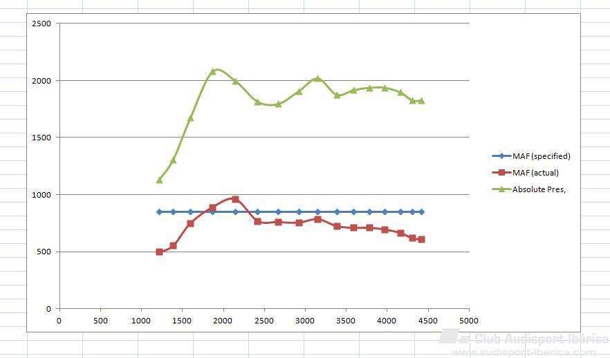

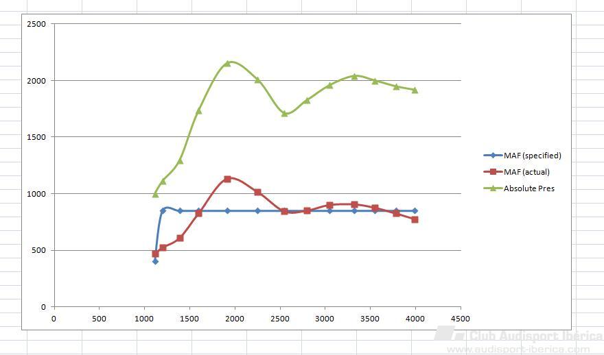

duke80 Publicado 2 de Agosto del 2012 Autor Denunciar Publicado 2 de Agosto del 2012 (editado) Jesus20329: Editado 2 de Agosto del 2012 por duke80 Responder
duke80 Publicado 2 de Agosto del 2012 Autor Denunciar Publicado 2 de Agosto del 2012 Zeimon: Responder
sata Publicado 2 de Agosto del 2012 Denunciar Publicado 2 de Agosto del 2012 Un dato importante para saber el estado de la geometría,es el duty cycle del canal 11 y en este caso no lo tenemos,......mecachis !!!!!!!!!!!! A ver con los datos que me pase Duke a la noche por mail. Esperemos que pase por aquí alguien mas puesto en el tema.Que yo tampoco es que controle bien,bien esto. Yo siempre he medido el 3 y el 11.Según lo que tengo leido en el canal 10, la lectura del último recuadro debe ser 100 % y en el caso de Jesus no llega,.....algo pasa. Y en el caso de zeimon,el cauda no alcanza lo demandado,........ Alo,.............¿donde estás campeón? S.O.S......S.O.S....... Saludos. Responder
sata Publicado 2 de Agosto del 2012 Denunciar Publicado 2 de Agosto del 2012 He conseguido pasar los datos de excel a CSV (formato del soft VGL),para ver si así me aclaraba un poco,.....con la tabla del excel no me aclaro,solo veo numeritos (aunque en realidad es practicamente igual que lo que sale en el VGL),...pero aún así no saco nada más en claro. Una lastima el tema de no haber medido el canal 11. De todas formas,....Jesus,Zeimon,......me imagino que cuando Duke hizo los logs,estariais con él,.....y veriais como iba el tema.Ambos teneis el cable,.....¿no?.Probad a hacer los logs vosotros mismos,..........si os liais o teneis dudas,.....preguntad,.....que para eso estamos. Zeimon,la N75 y N18,que puse yo, era exactamente de una VW Transporter Syncro del 2002,motor TDI 5 cilindros.Cuando me funcionaba el vagcat,comprobé por numero de referencia y creo recordar que solo coincidian Passat,esta Transporter y el A4,....bueno y alguno modelo raro de coche que no sabia ni cual era,......Motor Industrie o algo así. Pero bueno,con el nuevo ETKA on line que nos has pasado es muy facil averiguarlo. Saludos. Responder
