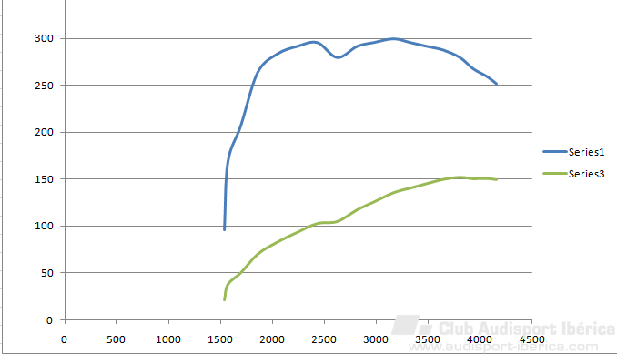

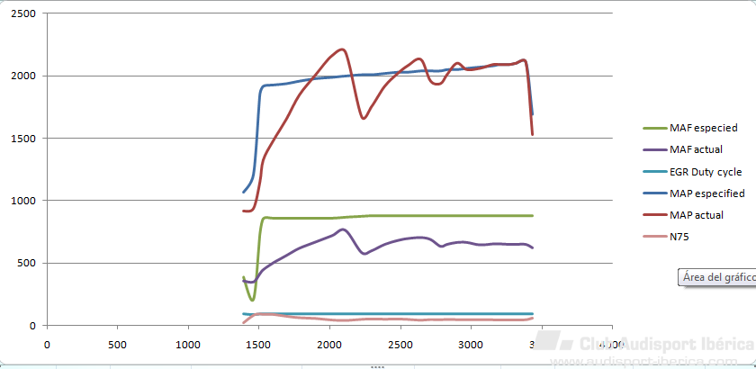

Alo Publicado 15 de Agosto del 2012 Denunciar Publicado 15 de Agosto del 2012 (editado) Buenas. Teneis los dientes de sierra en las gráficas, esto suele ser dos cosas, que al pulmón del turbo no le llega lo suyo y tarda en subir y despues como la N75 tarda en cortar para que el turbo se estabilice y provoca los dientes de sierra o que el turbo le cueste subir y la N75 tiene que actuar mas y provoca los mismo sintomas. el caudalimetro del zeimon lee bastante menos que el de duke no sé si con crc se podría mejorar o no. Lo primero que haría es hacer esta prueba para ver como se mueve la geometría: Ir a engine01- Basic setting 04- canal 11 (no os asusteis que hace cosas raras el coche pero es normal, se enciende el chivato de los calentadores y cada 10 segundos cambia el sonido del motor) completamente normal) en ese momento dejar el portatil allí y salir fuera y ver la varilla de la geometría del turbo, la varilla sube y baja de golpe cada 10 segundos, aquie está el kit de la cuestion para ver que es lo que falla. Si el turbo está agarrado costará subir y bajar y no lo hará de forma contínua, lo hará como a tirones, tanto en subida como en bajada (¿verdad sata? ). Si es la N75 costará subir pero bajará de golpe y bien, y subirá de forma continua. Si son los tubos de vacío puede subir con pequeños tirones tambien pero la bajada debe ser instantanea. Los tubos de vacío cambiarlos antes de eso lo mejor. Os pongo dos videos uno con la N75 mal y otro con ella bien, (no sé si del todo pero mucho mejor)y sus respectios log. N75 mal: http://www.youtube.com/watch?v=NgyZtjzLC-k&feature=relmfu y su respectiva gráfica y su curva de potencia (se nota bajón): Aquí con la N75 bien (en mi caso la cambié por la N18 y fuera jaja) http://www.youtube.com/watch?v=qujEOuNie40 Su grafica (tambien limpié el cauda): Curva de potencia (linial completamente como debe de ser): Los 2.5 v6 no suelen clavarlas tanto con el 1.9 pero este mas o menos está bien aunque para que la clavara habría que ver mas, seguramente cambiar la N75 por una que esté bien o limpiarla y si no pues limpiar el turbo. pero la mayoría de los picos se han reducido mucho, en conducción no se aprecian, antes si. Edito para decir que no soy de este subforo asique no suelo entrar mucho, si alguien quiere que le intente ayudar mandarme un mp o poner un mensaje en mi tablón y lo hago encantado. Editado 15 de Agosto del 2012 por Alo Responder

Alo Publicado 15 de Agosto del 2012 Denunciar Publicado 15 de Agosto del 2012 Muchas gracias gente pero no es para tanto ni mucho menos. Te ha durado muy poco la limpieza sata, dicen que para que tarden mas en atascarse hay que lijar un poco, no sé si lo hiciste.... Lo de la Duty cycle es lo que la ECU manda abrir a la N75, en tu caso para que el turbo suba de presión el duty cycle es mas bajo, es decir que si el duty cycle es 10 % aumetará mas rápido de presión que si es 40 (en mi caso es distinto, justo al reves). Al principo ves valores mas bajos que intentan que el turbo suba rápidamente de presión, pero a medida que se va acercando va bajando el valor del duty cycle para que una vez que llegues a la presión no te pases tres pueblos, cuando llegas a la presión en la primera a las increibles 3200 rpm ves que el valor del duty cycle es 49.4 y en la de despues arreglada es 58, como ves la N75 debe trabajar mas para mover el turbo, si la primera gráfica se agrava un poco y el turbo en vez de ir ganando presión poco a poco no es capaz, la ECU intentaría que subiera dandole mas y si en esos momento a pesar de que la ECU baje el Duty cycle no se produce un aumento en la presión del turbo, entrará en protección. Cuando la ECU actua para corregir algo y no ve resultado, si el resultado es pequeño lo mismo se lo traga como en el log que hiciste , pero si no hay mejoría es cuando te entra en emergencia, al igual que cuando no bajaba de presión (que la ECU daba la orden de bajar pero la presión no bajaba hasta que ya cortaba). Bueno pues espero que este te dure mas tiempo, ¿anulaste la EGR? yo despues del resultado en solo 6 meses le daba vacaciones a la EGR de por vida, la anulaba con vagcom y luego con junta ciega o si está limpia pues le quito el tubo de vacio que va a la EGR. Responder
Alo Publicado 15 de Agosto del 2012 Denunciar Publicado 15 de Agosto del 2012 Las gráficas de potencia la hago con el cambio automático en el vuestro creo que no podeis Responder
