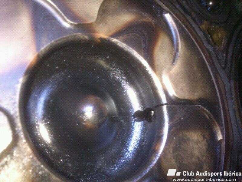

pinedin Publicado 2 de Agosto del 2012 Denunciar Publicado 2 de Agosto del 2012 saludos a todos : Soy nuevo en el club y tengo un allroad 2002 ake. Hace dos meses que tengo el coche parado, y no se todavia con seguridad que ha pasao.Me empezo a hechar humo blanco en la autopista a 150km/h y posteriormente a dejar de correr.Logico!! Desmonte la culata y efectivamente quemava aceite por un piston perforado.El mecánico me dice que puede ser que el injector funcionara mal,pero otros me dicen que si el aceite,la calidad de los pistones,exceso de quilometros(220.000),en fin, una rotura un poco rara peromuy puñetera Alguien sabria de un motor ake en condiciones? Tengo que colgar fotos,que aún no se muy bien como funciona,para que alguien me de su opinión. Saludos y gracias por buestra atención. Responder

santiagom Publicado 2 de Agosto del 2012 Denunciar Publicado 2 de Agosto del 2012 La causa mas frecuente de que un piston se perfore, es , como te ha dicho el mecanico, un fallo en el inyector, 220000 Kmts, no son muchos para esos coches, si te interesa, tengo un bloque con pistones en buen estado, (mi averia fue de cigueñal) Responder
Alo Publicado 2 de Agosto del 2012 Denunciar Publicado 2 de Agosto del 2012 Si el inyector chorrea en vez de pulverizar con la velocidad del pistón hacia arriba y la presión del diesel se hacen rotos en los pistones, esto si hubieras comprobado los valores de los inyectores podrías haberlo detectado porque el cilindro que tiene un inyector que no pulveriza bien no quema bien y necesita mas diesel para que el motor gire redondo. Si se rompió de repente pues no hay nada que hacer. Responder
lacorchuela Publicado 3 de Agosto del 2012 Denunciar Publicado 3 de Agosto del 2012 Buenas tardes, a mi tambien me pasó y tube que poner el motor completo, me dijo el mecánico que si sabia roto alguna vez el turbo, ( una de las posibilidades) pues se queda el aceite y al arrancar hace autoencendido y debilita el piston y con los kilómetros rompe. Alo, ¿Se pueden ver los valores con Vag-com? Un saludo Responder
Alo Publicado 3 de Agosto del 2012 Denunciar Publicado 3 de Agosto del 2012 Si vas viendo los valores que inyectan cada inyector, la centralita mete diesel para que el motor gire redondo, aquel inyector que no pulveriza bien tiene que meter mas porque no lo quema y eso te lo marca, si los llevas vigilados a lo mejor puedes detectarlo, pero como digo si ha sido de repente olvidate no se puede hacer nada. Responder
pinedin Publicado 4 de Agosto del 2012 Autor Denunciar Publicado 4 de Agosto del 2012 Muy buenas. Si creo que fue de repente porque no echava ni humo ni parecia que funcionara mal.De hecho estaba muy contento con él,iba muy redondo y tiraba bastante bien. He localizado un motor en una rectificadora pero se tienen que quedar con el mio.Me lo entregan con un papel donde han hecho unas pruebas de compresión y me marcan los valores.Piden 2000e. ¿creeis que deberia comprobar los injectores,despues de estar parado(según ellos)dos años? Creo que es caro pero no encuentro otra cosa de confianza. Responder
pinedin Publicado 4 de Agosto del 2012 Autor Denunciar Publicado 4 de Agosto del 2012 aqui teneis una foto Responder
pinedin Publicado 4 de Agosto del 2012 Autor Denunciar Publicado 4 de Agosto del 2012 Creeis que esto es del injector? Responder

wizard1000 Publicado 4 de Agosto del 2012 Denunciar Publicado 4 de Agosto del 2012 Yo hace tiempos repare un motor dessos exactamente con los mismos sintomas Y te digo k no es por inyectores ni aceite ni nada desso Es por calado de la correa Las valvulas enpiezan a tocar los pistones y les machacam. Y al final agujerito Mira bien los demas pistones y fijate k no esten esbatidos tambien k si estan toca cambiar essos yambien Enviado desde mi GT-I9100 usando Tapatalk 2 Responder
