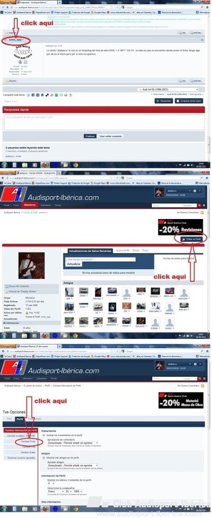

Tendrias que hacer esto para la firma, no se ve muy bien, pero creo que te servirá:

Hasta que no pases a ser miembro, no podrás tener firma... Es una de las restricciones de los novatos...
Un saludo!!- :thumbsup: :thumbsup:
Y cuando es eso de pasar a ser "miembro"(viril)? por mensajes, por tiempo? jod** y yo pegando la barrila a la gente pa que se ponga firma.... :frusty:

Échale un ojo a ésto: NOVATOS
* Los nuevos registros ya no pasan a ser miembros, ahora pasan a un nuevo grupo de manera temporal durante 90 días, antes de ser promovidos automáticamente.
