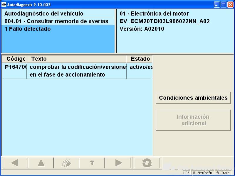

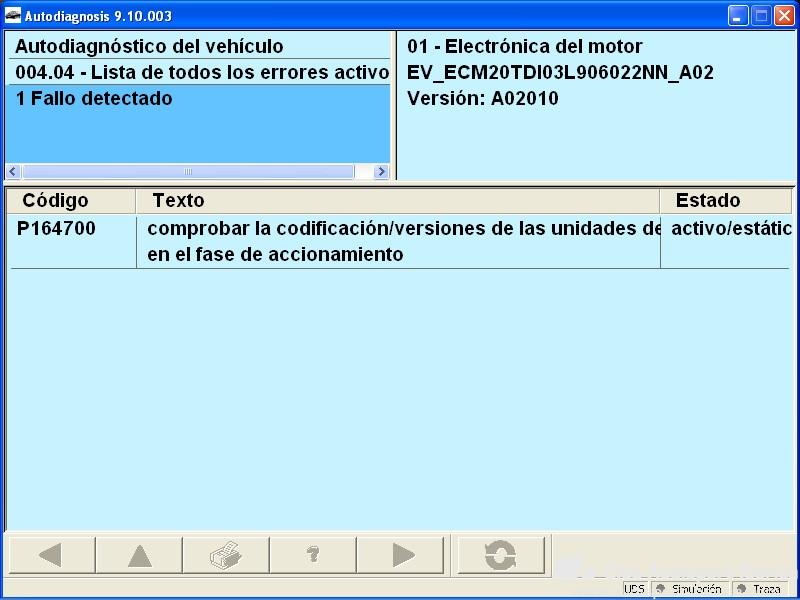

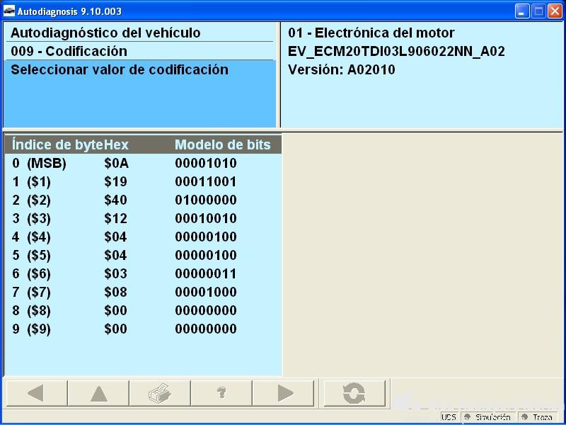

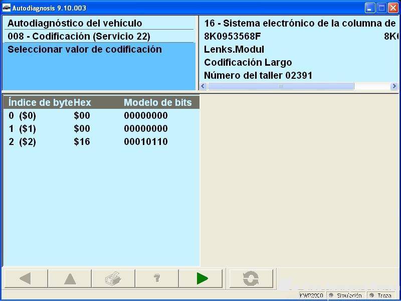

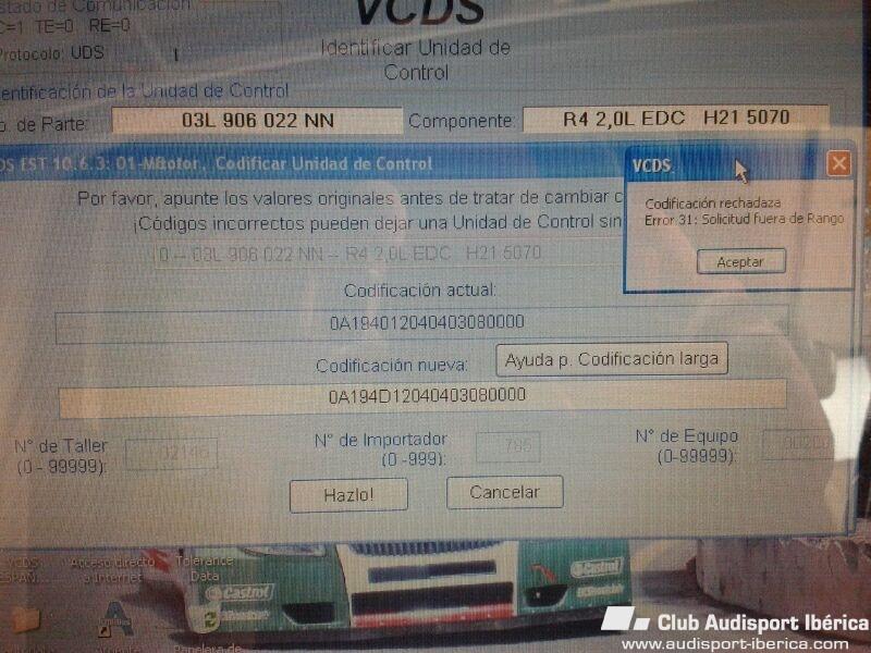

juampe_tenerife Publicado 2 de Agosto del 2012 Denunciar Compartir Publicado 2 de Agosto del 2012 Mi coche es un A4 2010, con volante multifunción. Compré el kit de Tempomat que vende Stagemotion, ellos incluso, te dan un papel donde vienen las instrucciones de codificación, vamos, las mismas que el brico de este portal, módulos 1 y 16. Pues nada, no funciona, he hablado con el técnico de Stagemotion haber si me resuelve el problema, ya que según ellos, debería de funcionar. Pero no dan con el problema... Tras poner las codificaciones, me sale un error 31 del motor. Mañana intentaré subir la captura de imagen del error, haber si alguien sabe como resolverlo. No saben como se los agradecería... ¿A alguien le ha sucedido esto? Responder Enlace al comentario Compartir en otros sitios web More sharing options...
javivitf Publicado 3 de Agosto del 2012 Denunciar Compartir Publicado 3 de Agosto del 2012 No te pide un codigo el vag-com! Responder Enlace al comentario Compartir en otros sitios web More sharing options...
juampe_tenerife Publicado 3 de Agosto del 2012 Autor Denunciar Compartir Publicado 3 de Agosto del 2012 Bueno, hemos hablado con el técnico de Stagemotion, y tras comprobar todo, me ha dicho que tengo que dar de alta en el concesionario el Tempomat :cry1: La verdad es que me resulta todo muy extraño.... Se han comprobado todos los códigos, pongo mi caso por si a alguien le pasa lo mismo. Adjunto la imagen del error: Responder Enlace al comentario Compartir en otros sitios web More sharing options...
juampe_tenerife Publicado 3 de Agosto del 2012 Autor Denunciar Compartir Publicado 3 de Agosto del 2012 Si, hemos seguido todos los pasos módulos 1 y 16 y nada de nada.... <_< Responder Enlace al comentario Compartir en otros sitios web More sharing options...
juampe_tenerife Publicado 3 de Agosto del 2012 Autor Denunciar Compartir Publicado 3 de Agosto del 2012 Y aqui las imágenes del diagnosis: Responder Enlace al comentario Compartir en otros sitios web More sharing options...
juampe_tenerife Publicado 3 de Agosto del 2012 Autor Denunciar Compartir Publicado 3 de Agosto del 2012 Imagen2: Responder Enlace al comentario Compartir en otros sitios web More sharing options...
juampe_tenerife Publicado 3 de Agosto del 2012 Autor Denunciar Compartir Publicado 3 de Agosto del 2012 Imagen3: Responder Enlace al comentario Compartir en otros sitios web More sharing options...
juampe_tenerife Publicado 3 de Agosto del 2012 Autor Denunciar Compartir Publicado 3 de Agosto del 2012 Imagen4: Responder Enlace al comentario Compartir en otros sitios web More sharing options...
javivitf Publicado 3 de Agosto del 2012 Denunciar Compartir Publicado 3 de Agosto del 2012 El diagnosis con que programa es? Responder Enlace al comentario Compartir en otros sitios web More sharing options...
vwgolf Publicado 3 de Agosto del 2012 Denunciar Compartir Publicado 3 de Agosto del 2012 El diagnosis con que programa es? Es la diagnosis oficial de Audi, la VAS5051. Un saludo. Responder Enlace al comentario Compartir en otros sitios web More sharing options...
juampe_tenerife Publicado 3 de Agosto del 2012 Autor Denunciar Compartir Publicado 3 de Agosto del 2012 Exacto, bueno, les cuento: Tras probar todo tipo de códigos con el técnico de Stagemotion, casi una hora al teléfono, la solución es la siguiente: Codificación de la unidad del motor vía internet en el concesionario, mas conocida como: SUM. El lunes iré haber que me dicen en Audi. <_< Yo estoy alucinando, ¿A nadie le ha pasado esto con el Tempomat? No puedo ser el único..... Responder Enlace al comentario Compartir en otros sitios web More sharing options...
