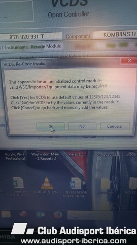

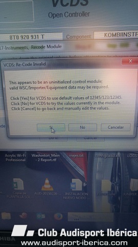

Hola
Con una de las codificaciones ( la del start & Stop ) me salta el mensaje de la foto, no se si es pq hago algo mal. sabeis a que es debido ?
