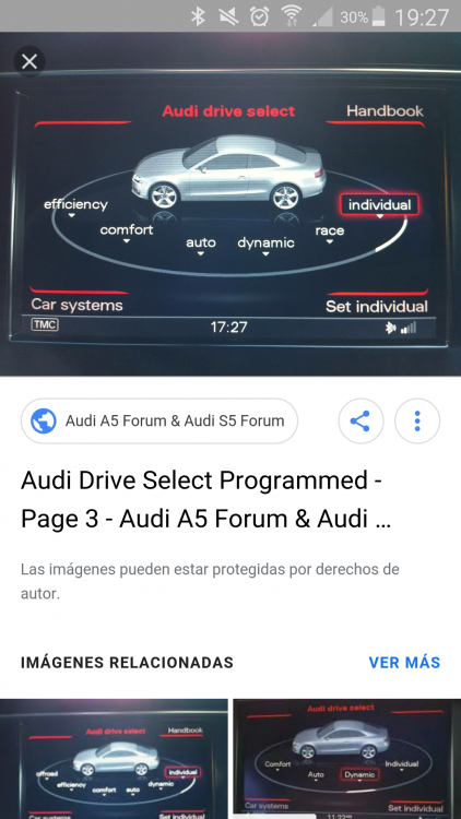

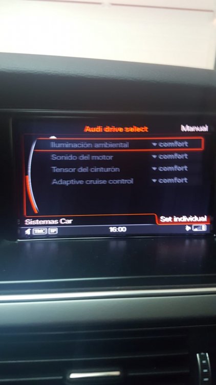

Gracias por contestar al final seguí un Brico de un compañero que detalla como instalarlo con boton y conseguí que funcionará .Lo único que sólo me deja configurar en modo individual el motor / cambio y  dirección  sólo me salen esas dos opciones con otra codificación de tantas que probé salían muchas más opciones aunque todas en gris y no me dejaba tocarlas.Sera que el coche no lo trae ? Si es el 3g+ con paquete s y asistente de carril
hace 9 horas, Negas dijo:
conseguí que me saliera esto siguiendo otra configuración pero no me dejaba activar nada y volví a la de origen
Curioso ese menú...
Siguiendo el brico del ADS de Marrones tienes los modos preconfigurados de eficiency, auto, confort, dinamic e individual. Solo en el individual es posible configurar la respuesta del acelerador y direccion. Y si tienes instalado como extras tambien podras configuar a tu gusto el diferencial autoblocante deportivo, direccion dinamica ( ke desmultiplica el giro del volante) y el magnetic ride, pero esto solo en invidual. En los demas esta preconfigurado.
