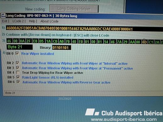

Fernando Sanchez R Publicado 24 de Octubre del 2012 Autor Denunciar Publicado 24 de Octubre del 2012 (editado) No ha habido suerte, mi centralita si tiene 21 bytes, pero el 4º bit se utiliza para algo del limpia parabrisas. Adjunto pantallazo. La idea es conseguir esto: Gracias de todas formas, ahora a seguir buscando... Editado 24 de Octubre del 2012 por Fernando Sanchez R Responder

tome1994 Publicado 27 de Noviembre del 2015 Denunciar Publicado 27 de Noviembre del 2015 has mirado bien todos los byte? seguro que pueden ponerse, en el mio de 2008 restyling se puede. voy a mirarte donde y te digo. saludos! Responder
Hardsider Publicado 4 de Diciembre del 2015 Denunciar Publicado 4 de Diciembre del 2015 Poder se puede, simplemente lo tendras en otro byte. Repasatelos todos hasta que lo veas, asi es como se encuentran muchas cosas. Cada centralita los tiene en un sitio diferente y de ahi que a veces no coincida con lo que se encuentra en la red. Salu2 Responder
Sapin23 Publicado 7 de Mayo del 2016 Denunciar Publicado 7 de Mayo del 2016 yo lo he hecho el otro dia, estaba en el byte20, es cuestion de buscarlo lo dice claramente es tildar ese Byte y listo! Responder
