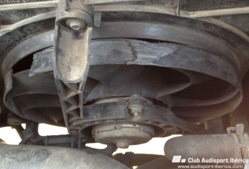

romeosevilla Publicado 10 de Septiembre del 2012 Autor Denunciar Publicado 10 de Septiembre del 2012 Hola amigos, he estado fuera por temas familiares, hoy mirando me he encontrado con esto, puede ser el causante?es el ventilador pequeño, estaba atascado y al darle la vuelta he visto que estaba roto.Sabe alguien como repararlo? Responder

RomuloTDI Publicado 10 de Septiembre del 2012 Denunciar Publicado 10 de Septiembre del 2012 En 10/9/2012 a las 17:46, romeosevilla dijo: Hola amigos, he estado fuera por temas familiares, hoy mirando me he encontrado con esto, puede ser el causante?es el ventilador pequeño, estaba atascado y al darle la vuelta he visto que estaba roto.Sabe alguien como repararlo? Compra uno nuevo o tira de desguace, ese ventilador ha pasado a mejor vida. s2. Responder
romeosevilla Publicado 10 de Septiembre del 2012 Autor Denunciar Publicado 10 de Septiembre del 2012 En 10/9/2012 a las 19:18, RomuloTDI dijo: En 10/9/2012 a las 17:46, romeosevilla dijo: Hola amigos, he estado fuera por temas familiares, hoy mirando me he encontrado con esto, puede ser el causante?es el ventilador pequeño, estaba atascado y al darle la vuelta he visto que estaba roto.Sabe alguien como repararlo? Compra uno nuevo o tira de desguace, ese ventilador ha pasado a mejor vida. s2. Hola, Muchas gracias por vuestras respuestas, creeis que es el causante del tema?seria complicado sustituirlo uno mismo?la verdad que no se cuanto puede cobrarme el taller, pero todo lo que pueda ahorrarme sera bueno ya que esta la cosa muy peleona. Muchas gracias de verdad Responder
RomuloTDI Publicado 10 de Septiembre del 2012 Denunciar Publicado 10 de Septiembre del 2012 Hombre, es posible que si que sea, pero aunque no lo sea ese ventilador esta pidiendo cambio. s2. Responder
diario Publicado 11 de Septiembre del 2012 Denunciar Publicado 11 de Septiembre del 2012 En 10/9/2012 a las 19:57, romeosevilla dijo: En 10/9/2012 a las 19:18, RomuloTDI dijo: En 10/9/2012 a las 17:46, romeosevilla dijo: Hola amigos, he estado fuera por temas familiares, hoy mirando me he encontrado con esto, puede ser el causante?es el ventilador pequeño, estaba atascado y al darle la vuelta he visto que estaba roto.Sabe alguien como repararlo? Compra uno nuevo o tira de desguace, ese ventilador ha pasado a mejor vida. s2. Hola, Muchas gracias por vuestras respuestas, creeis que es el causante del tema?seria complicado sustituirlo uno mismo?la verdad que no se cuanto puede cobrarme el taller, pero todo lo que pueda ahorrarme sera bueno ya que esta la cosa muy peleona. Muchas gracias de verdad No es complicado el cambiarlo: tres tornillos tork y desenchufar la clavija. Localizar en Oscaro, Mister auto...... el recambio idéntico y montar. Andará por poco mas de 120 €. En un taller añádele el 100%. Aunque el problema del A/C no se solucionase con el cambio, ese ventilador es fundamental para que no se dispare la temperatura del motor. Con él estropeado, te la estás jugando. Un saludo. Responder
