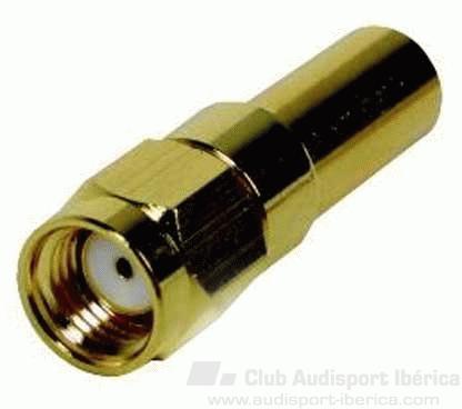

RomuloTDI Publicado 22 de Agosto del 2012 Denunciar Publicado 22 de Agosto del 2012 No, es un minisintonizador doméstico de TDT HD, marca Blue Sens. Imagino que te refieres a sintonizadores de TDT con tecnología diversity., de los de 2 y/o hasta 4 antenas. como en su tiempo era el sintonizador analógico y del que aún conservo los 4 terminales de antena. A propósito, ¿como se llaman esos conectores y, más importante todavía, donde se pueden conseguir? Si, me refiero a esos sintonizadores. Hombre, es que con un sintonizador del Carrefour pues es normal, no por ese r del Carrefour (que he de decir que van de PM) pero si por no estar preparado para usarlo en movimiento. Los terminales te refieres a estos??: El primero se llama SMA y para montarlo necesitas maquina especial. El segundo se llama conector F. Los dos los puedes conseguir en cualquier tienda de componentes electronica Responder
audinibili Publicado 24 de Agosto del 2012 Autor Denunciar Publicado 24 de Agosto del 2012 No tengo un interés especial por ver la TV en movimiento. Sï por ver la pantalla, para el control de los archivos (de audio) a través del USB....(Necesito poner el VIM). El conector F ya lo conozco por los equipos de Satélite y cable, aunque también se utilizan en los trabajos de RF (radiofrecuencia) de los instaladores de antenas normales de TV. Respecto del otro conector, creo que no es SMA sino SMB, que utilizaba Audi y creo que BMW también en sus sintonizadores de TV analógico. Sobre sintonizadores de TDT diversity de 4 antenas puedes mirar por aquí: http://www.extremeaudio.de/gb/multimedia/dvb-t-tuner/dietz-1492-das-dvb-t-tuner-inkl-4-aktivantennen-dietz1492.html ASÍ va también el precio, aunque no es compatible con el Mpeg 4: faltan canales en HD y no vale en Portugal, por ejemplo. Más barato: http://www.kolumbus24.com/DVD_/_DVB-T_/_Multimedia/DVB-T_Tuner_und_Zubehoer/DVB-T_-_Tuner/Dietz_1492_undndash_DAS_DVB-T_Tuner_inkl_4_Aktivantennen_i563_756_0.htm Aunque agotado: ¿esperarán una versión Mpeg4? Más caro también: http://www.ars24.com/product_info.php?info=p2442&fref=idealo Hay de los chinos: http://www.ebay.com/itm/4-diversity-4-tuners-Car-digital-TV-DVB-T-TV-receivers-DVB-Tuner-MPEG4-MPEG2-/280945735693?pt=Car_Audio_Video&vxp=mtr&hash=item4169abb80d Que sí parece que soportan el estandard europeo de TDT (el yanqui, es ATSC) incluso el HD. (Ver esquema aquí: http://www.autoradiogpspc.com/accessoires-multimedia-tuner-tnt-dvbt-xsl-286_294.html?gclid=COPy5_zpgLICFU5_fAod_RYAeA) Interesantes las fotos del mismo: http://www.lcdgps.com/4-diversity-4-tuner-hd-mpeg-4-h264-sd-dvb-t-receiver-car ¿Cuanto saldrá traerlos de China? De 2, 3 y 4 antenas: http://www.dasdvbt.com/prodotti_hd.php (De los "buenos", no viene precio). Sobre características técnicas, sensibilidades y demás, ninguna da datos. Lo único más o menos fiable que he leido, con el traductor de google, son algunas pruebas y tests hechos por revistas alemanas. P.S.: Del conector, hablaremos más tarde que tengo que localizar info que tengo por algún lado. Responder
