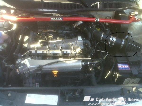

dnomyar Publicado 8 de Agosto del 2012 Denunciar Publicado 8 de Agosto del 2012 (editado) saludos a todos!!!! pues eso, hoy he ido a la Itv en tarragona para poder de una vez por todas ver mi coche ya circulando pero de momento no va a poder ser.... os adjunto una foto del motor ya que me ha comentado uno de mos chicos del applus este itv que tengo que cambiar un filtro .... el coche lo adquiri de segunda mano y es de color nwgro que aparece en la esquina superior derecha. Fue sorprendente ya que hace unos tres meses la pase sin superarla y me dijeron cambiarle casi todo menos ese filtro ! no es que ahota la normativa ha canbiado....le he puesto todo el escape original a tra es de la web de recambiosviaweb y un chico me comemta que el tubo de mwdio no llevaba referencia alguna...al final solo es el filtro gracias a dios!!! cual es el nombre de la pieza en si? debo cambiar solo la parte final o todo el tubo ? sabeis como sw le llama a este filtro para buscarlo por el ETKA o por la web de recambios ??? gracias por la ayuda y saludos de nuevo!!!! Editado 8 de Agosto del 2012 por dnomyar Responder

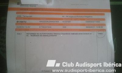

dnomyar Publicado 8 de Agosto del 2012 Autor Denunciar Publicado 8 de Agosto del 2012 saludos a todos!!!!<br style="color: rgb(13, 13, 13); font-family: tahoma, arial, verdana, sans-serif; font-size: 13px; line-height: 19px; background-color: rgb(242, 242, 242); "><br style="color: rgb(13, 13, 13); font-family: tahoma, arial, verdana, sans-serif; font-size: 13px; line-height: 19px; background-color: rgb(242, 242, 242); ">pues eso, hoy he ido a la Itv en tarragona para poder de una vez por todas ver mi coche ya circulando pero de momento no va a poder ser.... <br style="color: rgb(13, 13, 13); font-family: tahoma, arial, verdana, sans-serif; font-size: 13px; line-height: 19px; background-color: rgb(242, 242, 242); ">Os adjunto una foto del motor ya que me ha comentado uno de mos chicos del applus este itv que tengo que cambiar un filtro .... (el coche lo adquirí de segunda mano) es de color negro y aparece en la esquina superior derecha de la foto del motor. Os adjunto también la hoja de la inspección con la falta GRAVE por culpa del filtro.<br style="color: rgb(13, 13, 13); font-family: tahoma, arial, verdana, sans-serif; font-size: 13px; line-height: 19px; background-color: rgb(242, 242, 242); "><br style="color: rgb(13, 13, 13); font-family: tahoma, arial, verdana, sans-serif; font-size: 13px; line-height: 19px; background-color: rgb(242, 242, 242); ">Fue sorprendente ya que hace unos tres meses la pase sin superarla y me dijeron cambiarle casi todo menos ese filtro! Me comenta un chico "no es que ahora la normativa ha cambiado...." Al coche le he cambiado toda la linea de escape y le he puesto un parachoques en condiciones... Cual es el nombre de la pieza en si? debo cambiar solo la parte final o todo el tubo ? sabeis como se le llama a este filtro para buscarlo por el ETKA o por la web de recambios ???<br style="color: rgb(13, 13, 13); font-family: tahoma, arial, verdana, sans-serif; font-size: 13px; line-height: 19px; background-color: rgb(242, 242, 242); "><br style="color: rgb(13, 13, 13); font-family: tahoma, arial, verdana, sans-serif; font-size: 13px; line-height: 19px; background-color: rgb(242, 242, 242); ">gracias por la ayuda y saludos de nuevo!!!! En breve ya mandaré fotos del coche...prometido!! Responder
JJ_325 Publicado 8 de Agosto del 2012 Denunciar Publicado 8 de Agosto del 2012 Hola compañero,por lo que veo tienes que meter la caja del filtro de serie con su filtro y sus tubos que dan al fentre.Tienes que cambiar desde el caudalimetro!una foto de la caja del filtro de aire de serie! Responder
dnomyar Publicado 8 de Agosto del 2012 Autor Denunciar Publicado 8 de Agosto del 2012 Gracias JJ!! Gracias por la foto tambien!! tienes idea de lo que puede costar? O si alguien tuviera la referencia de las piezas necesarias lo miro por el ETKA! Voy a mirarlo.... saludos !!! Responder
dnomyar Publicado 8 de Agosto del 2012 Autor Denunciar Publicado 8 de Agosto del 2012 He estado mirando por el ETKA... segun veo mi motor es un AGU...creo que es el AIR COOLING verdad? como esta todo en english.. jeje La caja son unos 60 euros mas luego los tubos ...no sé cuantas piezas necesito...buf en el ETKA este aparecen como 50 piececitas....entre tornillos, tubitos, bridas.... no creo que me hagan falta todas! me recomendáis mirar en desguace? o lo compro por el concesionario? buff no me apetece gastarme 150 euros mas!! aggggh gracias por la respuestas!! Responder

dnomyar Publicado 8 de Agosto del 2012 Autor Denunciar Publicado 8 de Agosto del 2012 Saludos Ivan, gracias si.... la verdad es que no se cuantas piezas hay cambiadas....me imagino que habrá aprovechado parte de las piezas ya de serie del coche... lo tendrá que ver el mecánico .... al haber cambio de filtro de aire se cambian todas las piezas? alguien podría confirmarmelo? Lo que está claro es que falta la caja original para empezar... saludos! Responder
Tolo Publicado 8 de Agosto del 2012 Denunciar Publicado 8 de Agosto del 2012 Busca en un desguace, un Golf, Leon o Toledo con motor similar de la época tambien te servirá. Responder
jLlagas Publicado 9 de Agosto del 2012 Denunciar Publicado 9 de Agosto del 2012 Busca en un desguace, un Golf, Leon o Toledo con motor similar de la época tambien te servirá. Eso es. El del TT tambien te vale, y algunos Skoda (el fabia, por ejemplo). Aqui la puedes ver al detalle: http://audittco.blogspot.com.es/2012/06/brico-cambiar-filtro-de-aire-y-adaptar.html Responder
dnomyar Publicado 9 de Agosto del 2012 Autor Denunciar Publicado 9 de Agosto del 2012 saludos, y gracias de nuevo por vuestras respuestas!! ok, si busco pues la famosa caja esta air box poco importa el modelo ya sea de audi, sear leon...o debo buscar por año y motor?? por el ETKA aparecen en funcion del modelo..o es que la caja es la misma y lo que cambian son los conectores ?? saludos y perdonad mi acoso de preguntas!!jeje Responder

jLlagas Publicado 10 de Agosto del 2012 Denunciar Publicado 10 de Agosto del 2012 Aqui tienes las referencias: Responder
dnomyar Publicado 10 de Agosto del 2012 Autor Denunciar Publicado 10 de Agosto del 2012 gracias por las referencias !! ahora mismo me pongo a la busqueda de un filro de estos!!! empezare por despieces y desguaces! merci de nuevo a todos vosotros!! saludos Responder
dnomyar Publicado 16 de Agosto del 2012 Autor Denunciar Publicado 16 de Agosto del 2012 Saludos!! acabo de comprar un filtro de aire perteneciente a un a3 8l 1.8 (sin turbo) en el desguace del pueblo.... creéis que me valdrá (al menos para pasar la itv) ?? Sé que van en función de la potencia del motor me imagino que este seria un 125 cv creo... si no me vale puedo devolvérselo... Por otro lado, las piezas que cubren los cinturones del interior también me valdrían pero son de otro color...puedo pintarlas con algún tipo de spray original de la audi? por ejemplo en negro las quisiera.... gracias y saludos!! Responder
