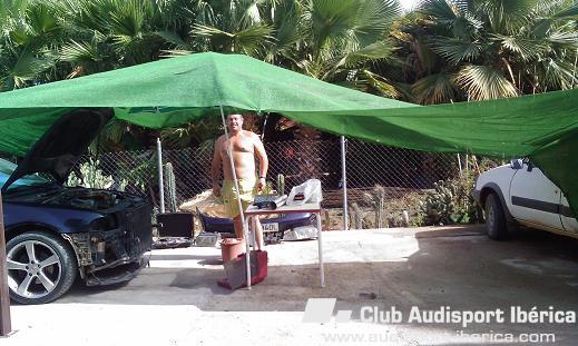

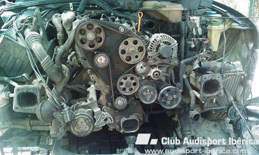

guizopo Publicado 14 de Agosto del 2012 Autor Denunciar Publicado 14 de Agosto del 2012 Hola de nuevo, tras 6 horitas de trabajo ya está cambiada la distribución, las correas auxiliares y el tensor de la poli. aqui está la distribución recien cambiada, no he hecho caso de las instrucciones sino que lo he hecho a la vieja usanza, haciendo marcas y contando dientes, no es lo mejor pero me resultaba más facil y rápido. Y es que a más de 40º a la sombra lo que quería era no tener que estar allí mas tiempo del necesario, menos mal que tengo un vecino que es mas apañao que un "jarrillo lata" y me hizo un sombrajo impresionante y aun así casi me da una insolación. Bueno, al final todo quedó bien salvo algunas cosillas que detallo a continuación: El tensor de la poli (el nuevo), sigue vibrando bastante, de hecho el viejo no tiene pinta de estar malo, por lo que vuelvo a pensar en lo que comentaba Luccky, lo de la polea del alternador, en la foto se verá pequeño pero ¿puede ser esa la desmontable y el problema?, aunque desde el cambio de correas del sabado hasta hoy no se ha vuelto a encender la luz de batería. El tensor de la correa del compresor del a/a hace mucho ruido y tiene algo de olgura, lástima que no habia más presupuesto, y tuve que ponerle el viejo, y la bomba del agua tambien tiene un pelin de olgura, otra lástima no haberla cambiado por falta de money, otra cosa que vi es muy manchado de aceite la parte trasera del cigüeñal, supongo que el retén tambien estará pidiendo cambio, lo apunto todo para la próxima. Por lo demás todo bien, es la primera vez que le hago la distribución y estaba cagaito, cuando arrancó bien me quedé muy aliviado. Si alguien sabe algo más de la polea desmontable del alternador agradecería comentarios. Gracias a todos. Responder

Luccky Publicado 2 de Septiembre del 2012 Denunciar Publicado 2 de Septiembre del 2012 Hola guizopo, acabo de volver de vacaciones y veo que lo has arreglado a medias. Mira lo de la polea, tuve un ibiza gt tdi que la llevaba y hubo que cambiarla por las vibraciones que hacia sobre la poly-v, y tambien tengo un leon fr del 2003 al que se la cambie porque hacia ruido y se me encendia la luz del alternador al no conseguir la tension necesaria. La referencia de la polea del leon es: 022 903 119 C no creo que sea muy diferente de la de audi si es que tu coche la lleva, que a juzgar por la foto tiene pinta de que si. Haber si tengo suerte y se poner la foto de la polea y la llave que necesitas. En esta direccion te lo explican y el video es perfecto: http://www.areavag.com/foro/showthread.php?9292-Cambiar-polea-nervada-del-alternado Responder
