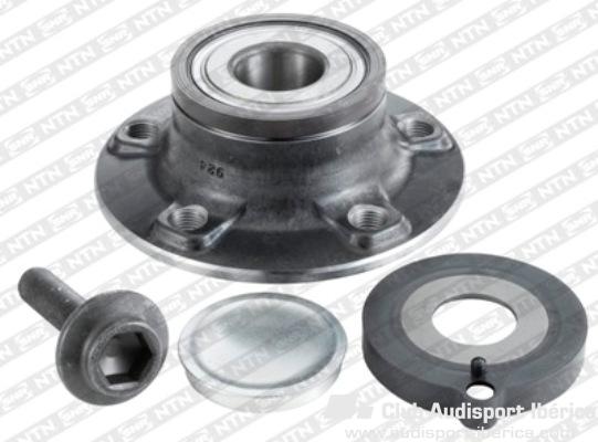

También le pregunté por un problema que tengo ahora, el mecánico por lo visto me ha dicho que tengo que cambiar un RODAMIENTO (el coche tiene 82900 kilómetros ahora), pero el de la tienda de repuestos pide ¡¡¡190 euros!!!, y me gustaría comprarlo ONLINE, me ha dicho que mire las siguientes primeras marcas: SKF, SNR O FAG
No se qué hacer, porque me parece un pastizal, yo pensaba que estaban por los 90-100 euros, ¿alguien podía echarme un clable?

Si es un delantero te doy un consejo, pon el original.
Hace unos meses un compañero con un Passat, modelo de 2006, cambio uno de ellos y puso uno de competencia. A partir de ahí, comenzaron los problemas con el tempomat.
Según entendí, parece ser que el rodamiento lleva una banda magnética que es la que marca la velocidad de la rueda y de ahí saca la información para mantener la velocidad constante.
Por inutilidad de talleres locales, tuvo que cambiar un sensor que lleva y tener el coche dos días en el taller, hasta que le dio por ir a la VW y se lo explicaron, que la banda que llevan los de competencia no funcionan igual que los OEM.

Compañero esto que comentas de la banda es para los sensores del ABS, no sólo le fallaría el tempomat sino el ABS-ESP, esto es que o bien pusieron un rodamiento no compatible o lo montaron al revés, tiene postura y hay que fijarse bien que la banda quede hacia el lado correcto. Los hay totalmente compatibles fuera de orígen, la comparación de precio o calidad ya es otro tema.
Pues el fallo sol venía del sensor de velocidad como comente y esa fue la explicación de la VW. Fue poner el original y comenzar a funcionar el Tempomat

Hola compañeros, si a alguien le interesa un buen link para recambios os recomiendo este: http:www.mister-auto.es , tienen buenos precios en todo, a mi el rodamiento trasero me salio por 93€ (MARCA SNR) comparando con 253€ que me pedia la casa.
Gracias a todos, y gracias sobre todo a ti, D@ani, ¿Has tenido algún problema después? Oye, y este recambio va con el buje ¿no?
