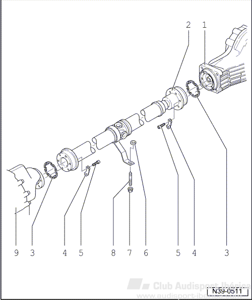

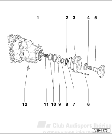

danubius Publicado 9 de Agosto del 2012 Autor Denunciar Publicado 9 de Agosto del 2012 (editado) En el manual de mecanica esta detallado el cardan ??El mio como he dicho antes me lo ha traido desmontado .Lo arme y en la parte donde viene acoplado al grupo trasero (diferencial) tiene un caracol donde hay unas bolitas esta parte me interesa exactamente como se monta y acopla al diferencial Editado 9 de Agosto del 2012 por danubius Responder
Alo Publicado 9 de Agosto del 2012 Denunciar Publicado 9 de Agosto del 2012 Lo del caracol con las bolitas creo que por lo de las bolitas tiene que ser un rodamiento digo yo, porque por caracol ni idea, si le haces fotos será mas facil porque así solo te puede ayudar alguien que lo haya desmontado y se acuerde... Responder
