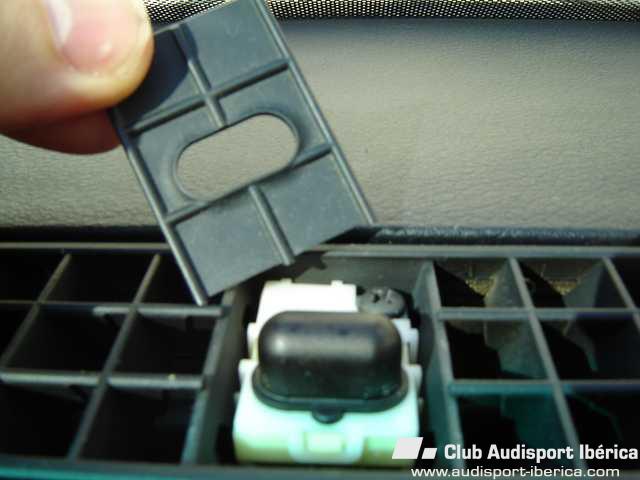

mikela4 Publicado 9 de Agosto del 2012 Autor Denunciar Compartir Publicado 9 de Agosto del 2012 Pues,chicos,acabo de venir del coche.SI , hay un sensor alli.Primero hay que sacar la tapita con un destornillador plano (sale muy facil,tiene 2 pestañas).Luego vereís un tornillo que aguanta el sensor y el sensor mismo que tiene aquella forma digamos , ovalada. Pero sigo con la duda : para que sirve? Y no,no es para el mando del cierre,porque el cierre,como todos lo sabemos, va a traves de ondas radio,a 490 y pico Mhz,por lo tanto tiene una antena y no un sensor. Y por mucho que he buscado desde toda la mañana,no encuentro info al respecto.En el ETKA solo me pone "sensor solar".La madre que parió:ranting2: Pero Vix tiene toda la razon : mas importante que el detector de radares no es,por lo tanto... A ver si alguien hace un poco de luz en el asunto! Un saludo! Responder Enlace al comentario Compartir en otros sitios web More sharing options...

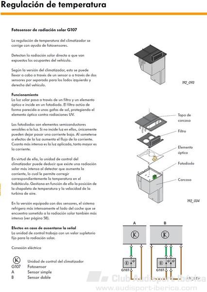

giocom Publicado 9 de Agosto del 2012 Denunciar Compartir Publicado 9 de Agosto del 2012 Por si te sirve de ayuda: Regulación de temperatura Fotosensor de radiación solar G107 La regulación de temperatura del climatizador se corrige con ayuda de fotosensores. Detectan la radiacion solar directa a que van expuestos los ocupantes del vehiculo. Segun la version del climatizador, esto se puede llevar a cabo a traves de un sensor o a traves de dos sensores por separado para los lados izquierdo y derecho del vehiculo. Funcionamiento La luz solar pasa a traves de un filtro y un elemento optico e incide en un fotodiodo. El filtro actua de forma parecida a unas gafas de sol, protegiendo el elemento óptico contra radiaciones UV. Los fotodiodos son elementos semiconductores sensibles a la luz. Si no incide luz en ellos, únicamentepueden dejar pasar una corriente baja. Al someterse a efectos de la luz aumenta el flujo de la corriente. Cuanto más intensa es la luz aplicada, tanto mayor es la corriente. En virtud de ello, la unidad de control del climatizador puede deducir que existe una radiacion solar mas intensa al detectar que aumenta la corriente, lo cual le permite corregir correspondientemente la temperatura en el habitaculo. Gestiona en funcion de ello la posición de la chapaleta de temperatura y la velocidad de la turbina de aire. En la version equipada con dos sensores, el sistema refrigera mas intensamente el lado del coche que se encuentra sometido a la radiacion solar tambien mas intensa (ver p.gina 58). Efectos en caso de ausentarse la señal La unidad de control trabaja con un valor supletorio fijo para la radiacion solar. Conexión el.etrica Unidad de control del climatizador G107 Fotosensor A Sensor simple B Sensor doble 208_088 Tengo el manual completo del A.A en pdf pero ocupa mas de 2 megas y no se como añadirlo si quieres te lo mando por MP. Un saludo. Responder Enlace al comentario Compartir en otros sitios web More sharing options...
