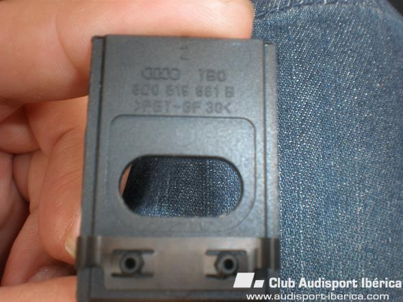

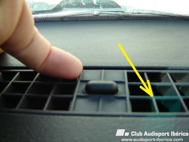

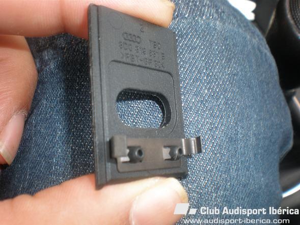

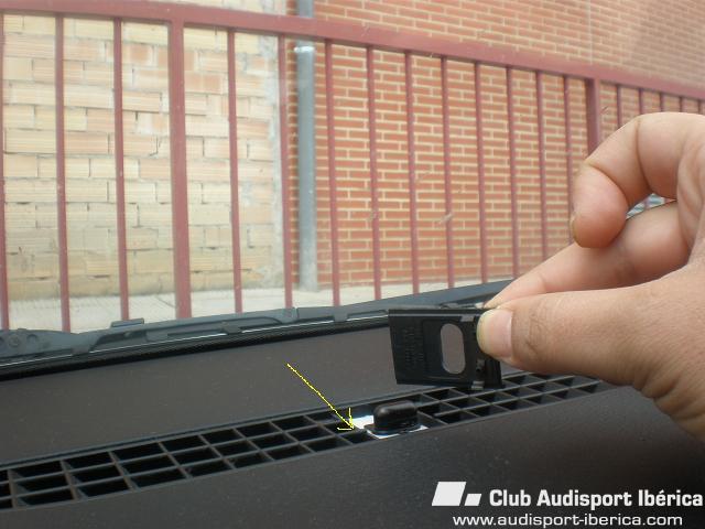

ritxar avant Publicado 30 de Agosto del 2012 Denunciar Publicado 30 de Agosto del 2012 (editado) LAS FOTOS: con la uña para no marcarlo tira hacia arriba y hacia la derecha tiene dos grapas Editado 1 de Septiembre del 2012 por duke80 Responder

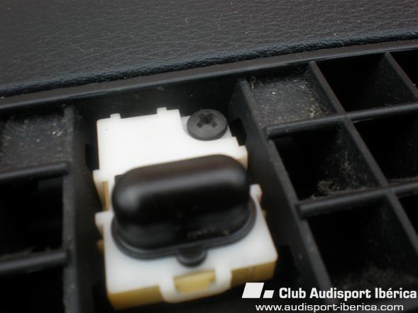

ritxar avant Publicado 30 de Agosto del 2012 Denunciar Publicado 30 de Agosto del 2012 la referencia me imagino que quitando ese tornillo saldra el sensor,igual tiene bien de cable y puedes mirar si tiene anclajes la rejilla de marras.S2 Responder
mikela4 Publicado 31 de Agosto del 2012 Autor Denunciar Publicado 31 de Agosto del 2012 Gracias Ritxar pero el sensor ya lo saque,lo que pasa es que no veo ninguna pestaña...En el ETKA se vé la rejilla como si tuviera unas pestañas en las puntas y en los laterales,pero no se como sacarla...lo he intentado,pero hace mucha fuerza y mejor me rindo hasta tener una info muy precisa ! Saludos ! Responder

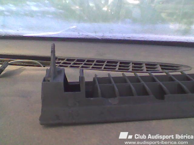

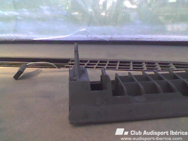

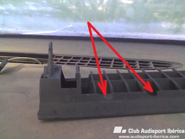

giocom Publicado 15 de Septiembre del 2012 Denunciar Publicado 15 de Septiembre del 2012 Os paso unas fotos que he sacado de un desguace, donde han intentado quitar la rejilla y se han cargado todo, el pivote del medio a salido entero pero el de un lateral y parte de la rejilla no han quedado muy bien que digamos. SL2.Gio. Responder
mikela4 Publicado 16 de Septiembre del 2012 Autor Denunciar Publicado 16 de Septiembre del 2012 Gracias,giocom ! Ya se me confirma la teoria ! Mirando en el ETKA he visto que la rejilla tiene unas muescas que si no sacas el salpicadero,no hay manera de sacar la rejilla entera.Si te fijas en la foto,alli donde puse las flechas,al menos en uno de los 2 sitios rotos,seguramente habia una muesca ! Ademas,me da a mi que esta muy,pero que muy bien clavada...Por esto que he dejado la idéa,voy a buscar otra manera...De momento tengo el detector de radares en un soporte con una ventosa en el medio del parabrisas,pero no me gusta nada,esto si,me ha salvado muchas veces... Un saludo! Responder
