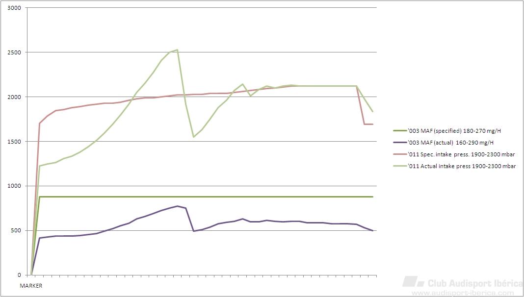

karkendo Publicado 17 de Agosto del 2012 Autor Denunciar Publicado 17 de Agosto del 2012 Por fin, puedo colgar el gráfico. Alo, te he enviado un mail con los archivos de excel. Gracias Responder

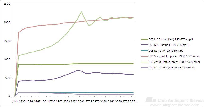

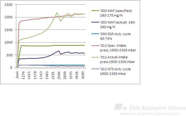

Alo Publicado 17 de Agosto del 2012 Denunciar Publicado 17 de Agosto del 2012 (editado) El caudalimetro tanto uno como el otro mide bajo, el nuevo al ser marca nisu no hay referencias, el viejo prueba a limpiarlo con limpiador de contactos de residuo cero, mira tambien si hay algun manguito rajado despues del caudalimetro y antes del turbo porque es raro que el nuevo mida igual que el viejo, pero este no es el problema, en caso de apura puedes desconectar el caudalimetro y el coche va bien gastará un poco mas pero de potencia ms o menos como si el cauda estuviera bien. El turbo lo tienes agarrado, le cueta mucho subir y le cuesta mucho bajar, debes notar un bache a las 2500 rpm y en uno de esos log que me has mandado no te ha entrado en emergencia en uno de milagro. A mi me parece claro, hay que desmontar y limpiar el turbo. El log que mejor se vé para lo del turbo es este, la N75 no aspira (está en valor 9.9 % al mínimo casi) y el turbo sigue a presión 2.5 mas de la que debería, sintoma claro de que la geometría no regresa a su sitio de reposo. Editado 17 de Agosto del 2012 por Alo Responder
ucry77 Publicado 17 de Agosto del 2012 Denunciar Publicado 17 de Agosto del 2012 Puedes hacer el test de la N75 con vag y veras si se sube y baja bien actuador de turbo.Por mi parese que tienes algun problema con sistema de vacio o N75. Responder
Alo Publicado 17 de Agosto del 2012 Denunciar Publicado 17 de Agosto del 2012 La N75 hace vacio para mover la geometría del turbo para que coja mas presión pero para que coja menos es dejar de aplicar vacío y el turbo debe bajar rápido y sin trabarse. En la primera página tengo puesto como se hace para comprobar todo esto en un brico. Ademas que la N75 es nueva y si los tubos de vacio pierden o están rotos siempre te quedas con menos presión nunca mas. Un saludo. Yo nunca digo que fijo que es esto, porque me jod**ia mucho equivocarme y que os gasteis dinero por mi culpa, pero yo esta vez lo veo claro y si fuera mio mañana sacaba el turbo y lo limpiaba y si no me atreviera lo llevaba a que me lo limpiaran con los ojos cerrados ya. Si quieres haz lo del brico, me juego unas cervezas a que el turbo al bajar se queda pillado y baja despacio y como a tirones, subir pues tampoco subirá rapido y puede trabarse pero para ver lo de la carbonilla es sobretodo al bajar. Responder

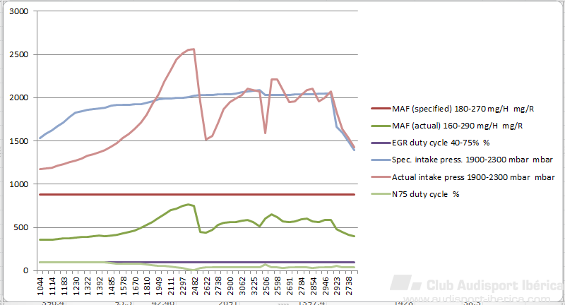

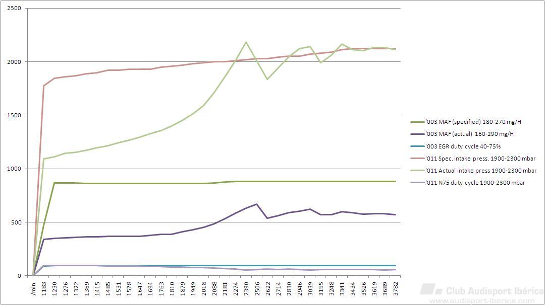

karkendo Publicado 26 de Agosto del 2012 Autor Denunciar Publicado 26 de Agosto del 2012 Buenas, por fin recogi el coche del taller. Resultado: El problema que tenía ya está solucionado. No entra en régimen de seguridad ni tiene esos saltos o caidas de potencia que tenía. Problema: El coche anda muy bien pero solo a partir de 2200-2400 rpm. Hasta ese régimen está muerto. Cuando me lo entregaron les llamé por teléfono y me decían que es que ese coche es así de perezoso en bajas :ranting2: . Les dije que de ninguna manera. Al rato me llamaron y me han dicho que se lo lleve otra vez el lunes, que pueden regular la valvula de descarga del turbo. El coche así es un peligro por ejemplo al entrar apurado en alguna rotonda o alguna maniobra así. Además en carretera cuando tengo que levantar el pié por que alguien/algo me frena por debajo de 130-140, le cuesta mucho recuperar y tengo que andar reduciendo marchas. Un coñazo porque yo siempre he ido llaneando en 6ª sin problema. Cuelgo el log que acabo de hacer a ver que os parece. Gracias Responder
karkendo Publicado 26 de Agosto del 2012 Autor Denunciar Publicado 26 de Agosto del 2012 (editado) ¿Porque la presion del turbo no es constante a partir de 2400-2500 rpm? Como no conozco el gráfico de un coche que vaya feten pues no se si es normal. A mi no me lo parace Edito y cuelgo otra vez el gráfico que el de antes no se veia muy bien. Editado 26 de Agosto del 2012 por karkendo Responder
Alo Publicado 26 de Agosto del 2012 Denunciar Publicado 26 de Agosto del 2012 (editado) El coche tarda en cargar, tienes la N75 nueva asique descartamos, solo queda que algún tubo de vacio te pierda vacio, o que el pulmón del turbo tenga una fuga, puedes comprobar el pulmón (donde va el manguito de vacio de la N75 al turbo aspirando con la boca, debe ser hermético, no debe coger aire segun aspires. Si haces esto y coge aire ya sabes lo que es, si no coge aire haz la prueba que te puse al principio, sin cambiar la N75 y la N18 solo poniendolo con vagcom para que suba y baje, te tardará solo en subir por lo que habría que cambiar los tubos de vacio, ponlos de silicona (no cuestan nada) que son mejores y debería solucionarse el problema si han dejado bien el turbo claro... Edito para decir que con esto se podrían solucionar tambien los picos, aunque tampoco es nada grave que oscile un poco despues, en conducción normal no se notan Editado 26 de Agosto del 2012 por Alo Responder
