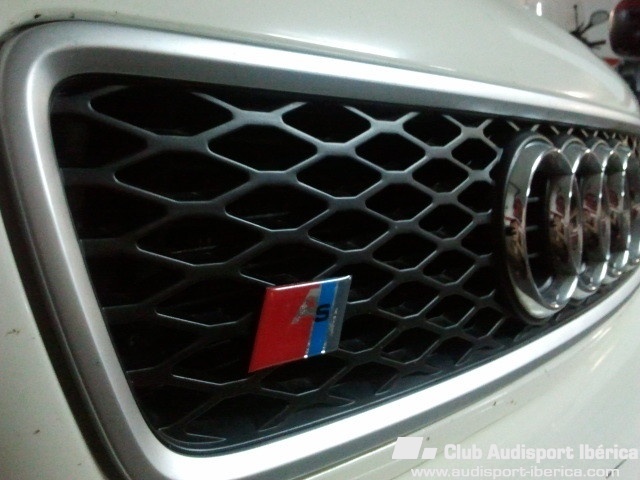

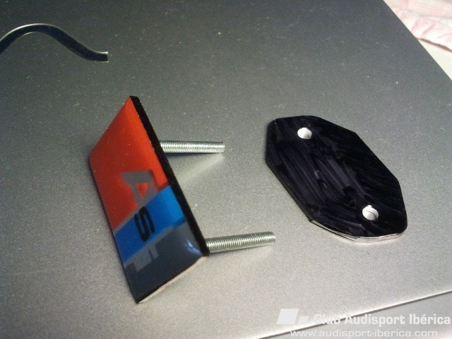

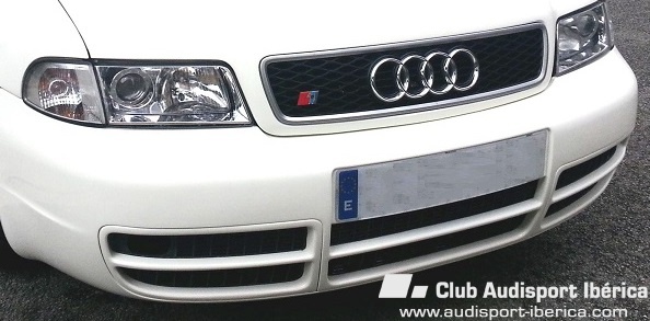

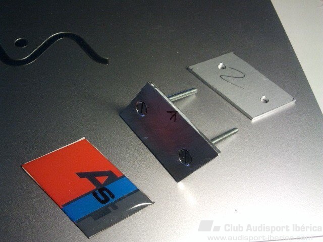

VIX Publicado 9 de Agosto del 2012 Denunciar Publicado 9 de Agosto del 2012 (editado) Hace tiempo que veía la parrilla un poco sosa y pensé en poner el logo S4 o RS4. Como tampoco me acaba de gustar poner un logo del modelo que no es, he decidido colocar el logo del foro, y para ello mi padre me ha hecho un par de placas de aluminio con la forma del logo y cogido por tornillos, con lo que el coste es casi 0 y el resultado queda bien.A ver que os parece.1- Hacer un par de plaquitas del tamaño del logo o lo que queramos poner2- Hacemos agujeros avellanados en la primera placa para que los tornillos queden hundidos y luego al pegar el logo no se noten. Por detrás de ésta placa le pondremos una roscas autoblocantes para que podamos apretar bien los tornillos antes de pegar el logo. De ésta forma la primera placa y los pasadores se quedarán fijos y no hará falta sacar la pegatina para aflojarlo, se hará todo desde la parte de dentro. 3- Como la plaquita trasera se veía demasiado he optado por recortar y pintar negro con rotulador: Editado 27 de Enero del 2017 por VIX añadidas fotos perdidas Responder
