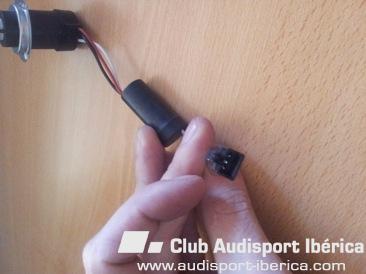

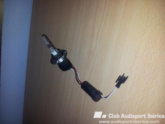

Jorge_21 Publicado 14 de Agosto del 2012 Autor Denunciar Publicado 14 de Agosto del 2012 Ola estas son ls fotos de la perilla ke llevo yo con el kit Welldone Responder
Jorge_21 Publicado 14 de Agosto del 2012 Autor Denunciar Publicado 14 de Agosto del 2012 Fotos Responder

Jorge_21 Publicado 14 de Agosto del 2012 Autor Denunciar Publicado 14 de Agosto del 2012 pues conforme la veo esta ai compacta igual rompiendola un pokillo siii xo abrai k pprobralo Responder

Batallas Publicado 14 de Agosto del 2012 Denunciar Publicado 14 de Agosto del 2012 Hola, en uno o días días lo miro en el PC y te doy la solución, desde el móvil no veo bien las fotos, me lo comentó Miguel y es muy fácil Salu2 Responder

Batallas Publicado 15 de Agosto del 2012 Denunciar Publicado 15 de Agosto del 2012 Esas bombillas segun estoy viendo son exclusivas de donde las has comprado, tienes dos soluciones: O hablas con ellos y les dices lo que te pasa o pones un kit de los normales que sea CAN-BUS para que no tengas problemas y un adaptador especifico para tu coche como lleva un compi que se lo puse yo, lo que si te recomiendo es que no pongas 6000K, pon 4300K (es menos cantoso) Tu decides Salu2 Responder
Jorge_21 Publicado 15 de Agosto del 2012 Autor Denunciar Publicado 15 de Agosto del 2012 estas bonbillas son de un kit de WELLDONE especifiko para a3 8p desos ke no rompen el motor del limpia y todo eso. Y parece ser ke esas perillas solo las acen ellos y claro valen 55€ cada unidad. Entonces no ay manera de acoplar unas normales de otro kit no?? Responder
Batallas Publicado 15 de Agosto del 2012 Denunciar Publicado 15 de Agosto del 2012 (editado) estas bonbillas son de un kit de WELLDONE especifiko para a3 8p desos ke no rompen el motor del limpia y todo eso. Y parece ser ke esas perillas solo las acen ellos y claro valen 55€ cada unidad. Entonces no ay manera de acoplar unas normales de otro kit no?? Lo que no rompen los limpias no son las bombillas, son los balastros, se pueden acoplar otras normales, pero hay que soldar y poner unos adaptadores que ellos venden a 20€ y en Audi 6€ los dos, se les da un corte con dremel y valen perfectamente Las cosas no son blancas o negras como ellos dicen, tambien las hay grises Salu2 P.D.: Si eres de Madrid mandame un MP y te lo intento solucionar Editado 15 de Agosto del 2012 por Batallas Responder
