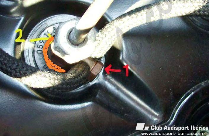

Alo Publicado 14 de Agosto del 2012 Denunciar Publicado 14 de Agosto del 2012 Es pegar la parte de fuera con un producto que es sustituto de juntas, repeto tu opinión claro que si pero en este caso sabemos lo que hacemos, y lo del taller si vale pero te cuesta 4 veces mas que si lo arreglas tu casi todas las cosas, y lo mismo tiene que ir al taller pero sabiendo que es y que no es, que está la cosa como para fiarse si no es de confianza(desde mi punto de vista claro). Si alguien cree que por echar un sellador donde he pintado de naranja pasa algo apaga y vamonos... Responder
Diego Enrique Publicado 15 de Agosto del 2012 Autor Denunciar Publicado 15 de Agosto del 2012 Muchas gracias Alo, ahora ya se fijo lo que tengo que sellar.También estos días voy a ver si desmonto la tapa del cárter para ver si hay Alguna perdida. Responder
Diego Enrique Publicado 15 de Agosto del 2012 Autor Denunciar Publicado 15 de Agosto del 2012 Adrigz respeto lo que dices, pero no lo comparto.La ultima vez que fui al" taller de confianza" le dije que me arreglaran esa perdida.Pues bien, lo que le cambio fueron los tubos de retorno del gasoil.Cuando volví a recoger el coche mire que seguía perdiendo aceite y el mecánico me dijo que el pensaba que era gasoil y por eso cambio los tubos.Le pregunte como se arreglaba eso,y me dijo que había que desmontar la tapa de balancines y luego cambiar una junta que lleva por dentro y no se que mas movida.Ya ves como esta la cosa,yo no me voy a poner a desmontar el motor, pero gracias a la gente de este foro Responder
Diego Enrique Publicado 15 de Agosto del 2012 Autor Denunciar Publicado 15 de Agosto del 2012 Adrigz respeto lo que dices, pero no lo comparto.La ultima vez que fui al" taller de confianza" le dije que me arreglaran esa perdida.Pues bien, lo que le cambio fueron los tubos de retorno del gasoil.Cuando volví a recoger el coche mire que seguía perdiendo aceite y el mecánico me dijo que el pensaba que era gasoil y por eso cambio los tubos.Le pregunte como se arreglaba eso,y me dijo que había que desmontar la tapa de balancines y luego cambiar una junta que lleva por dentro y no se que mas movida.Ya ves como esta la cosa,yo no me voy a poner a desmontar el motor, pero gracias a la gente de este foro, por ejemplo,me entero que esa junta no es recambio y hay que cambiar la tapas enteras que valen 100 euros casa una.Por eso todo lo que pueda hacer se que estará bien hecho y si no queda mas remedio lo llevare al taller.Un saludo a todos. Responder
