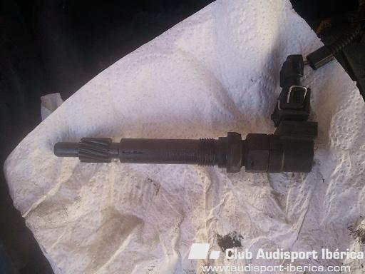

ivan birioukov Publicado 12 de Agosto del 2012 Denunciar Publicado 12 de Agosto del 2012 hola a todos. Ya comente este problema por aqui hace tiempo pero no encuentro el tema de antes asique creo este tea nuevo.El problema que tengo es que me falla el velocimetro marca la velocidad solo cuando quere, o ni siquera la marca. debido a esto tambien falla la aguja de la gasolina, se mueve constantemente y puede pasar de medio deposito a reserva o deposito lleno, la autonomia en el ordenador de abordo tambien varia. Tambien por culpa de fallo de velocimetro el coche me pega tirones.Tambien mirando en el canal 17 del clima y en vagcom en marcha la velocidad fallla. cosas que he probado hacer: sustituir el cuadro cambiar el sensor de velocidad(solo la parte de arrriba ya que el bastago que entra en la caja de cambios parece transmitir bien el movimiento al sensor) comprobar que le llegan 14 voltios al sensor sacar el sensor y el bastago y conectarlo a un taladro y girar y la aguja del cuadro no se movia) comprobar con vagcom que las agujas funcionan correctamente. me queda por comprobar la señal que sale del sensor si le llega al pin del cuadro pero no encuentro que pin es en el cuadro. alguien me puede ayudar? que pin es y que mas puedo comprobar? gracias saludos. esta es la foto del sensor con el bastago Responder

ivan birioukov Publicado 14 de Agosto del 2012 Autor Denunciar Publicado 14 de Agosto del 2012 Si haciendo un test de agujas con el vagcom no falla la aguja de la velocidad, no es problema del cuadro; ni del cuadro en sí ni de sus conexiones. Si el sensor no manda bien la señal a la centralita, y por consiguiente al canal 17 del clima, el problema va a estar en el sensor (bien en el sensor en si o bien en su correspondiente cableado). O puede que la Centralita no este bien. Igualmente el primer paso es hacerle un test de agujas con el VAGCOM (Modulo 17) el test de agujas lo he realizado, lo puse en el primer post. y todo funciona correctamente con el vagcom Pues si has realizado el test, olvidate del cuadro y de sus conexiones. Si el sensor dices que lo has cambiado, y que en el canal 17 del clima también falla la velocidad, revisa el cableado. Podría ser también de la centralita, pero lo dudo. Empieza por revisar el cableado. Por cierto, ¿la velocidad que marca el cuadro es la misma que aparece en el canal 17 del clima? si es la misma. cuando falla en el cuadro falla tambien en el clima. este fin de semana me podre con el cableado. del sensor va a la centralista que esta donde estan las escobillas por debajo no? Responder
